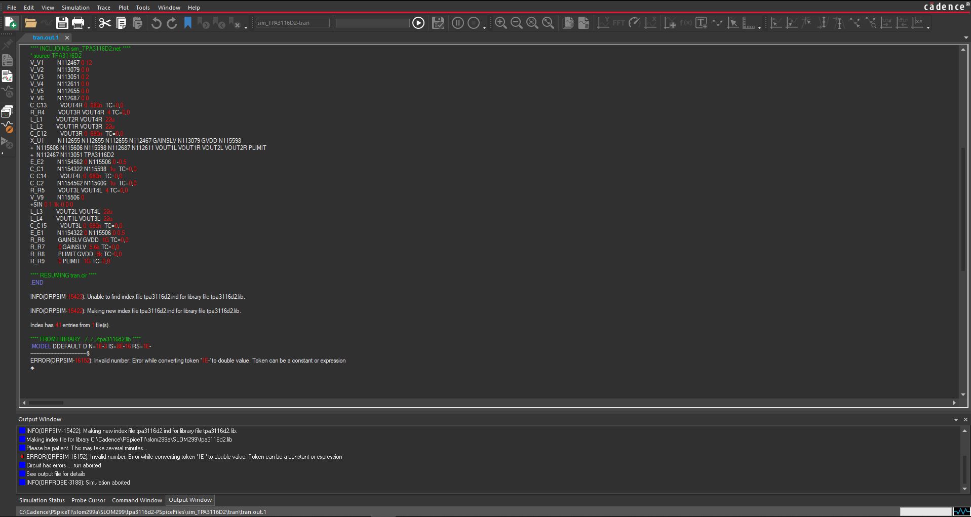

TPA3116D2:未加密 PSpice 均值模型封装(slom309a)错误
我正在尝试具有相同结果的相同仿真(我也尝试了 TPA3118均值模型、它起了作用)。
此问题列为已解决、但我在此处未找到任何有助于解决(相同)错误的信息。
我通常熟悉 SPICE、在模型列表中、我看不到模型本身有什么问题、它显示"RS=1E-3"、但解析不正确...
****来自库../../tpa3116d2_avg.lib ****
.model DDEFAULT D N=1E-3 I=8E-16 Rs=1E-
请告知解决方法。
(如侧注所示、我将 TPA3116D2模型导出到了我更熟悉的 SPICE 封装中、它运行正常、但似乎表现出看起来是击穿的异常电流尖峰。 我想在中尝试这个
本机 PSpice 并查看我是否获得相同的结果...)

    我从网站上下载了 SLOM299a、这是我要使用的文件。 我使用的是文件-打开-项目- TPA3116D2.OPJ、我在查看第1页上的原理图。   然后、我按下开始按钮、PSpice 尝试运行。 只是为了确保我删除了我在.zip 文件中提取并重新提取的 SLOM299a、以防我引起一些错误。  以下是屏幕截图。  谢谢。
    你好,Harry
      我们已检查此文件并找到相同的结果。 这个仿真项目似乎开发得太久了、可能无法与我们现在的 PSpice 版本配合使用。 目前、我们没有很好的方向来修复此错误、可能需要很长时间。 请您先使用 TINA 参考设计吗? 很抱歉出现问题。
