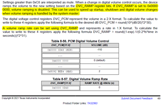

在我们的器件中、放大器有一个输入监控器、用于检测是否存在音频流以及是否没有返回"空指针"、然后关闭放大器以实现节能、并根据法规要求充当声音曝光的计时器 (例如、允许的剂量是基于时间的、因此这允许在设备时间使用和音频播放使用之间进行分离)。 每当我播放源材料时、音量会有一个较长的斜坡、似乎与限制器设置没有关联、因为我尝试尽可能快地设置限制器。 我不认为这也是 BOP、因为 OUT 器件稳压为5V、并且阈值设置为低于此值的最低设置(2.5V)。
我的问题是:
  • 是否有一个低功耗模式可供使用、而不是使用"空指针"方法、这样放大器就不会实际关闭
  • 放大器重新开启后是否有恢复时间?
附加的图像显示了容积斜升在大多数时间中呈现的图像:
    我在规格文档中确实看到了这一点:
    "8.4.3.5音频时钟上的自动启动/停止
    当 TDM 时钟停止而不是进入时、TAS2563可进入低功耗软件关断状态
    时钟错误。 当时钟恢复时、器件将恢复运行。"

    下面是斜坡部分及其参考长度的更详细图像
    您好 Oren、
    让我就以下每个问题发表评论:
    • 将上限阈值和下限阈值设置为相同的值是有效的、因此产生的行为类似于硬限制器。
    • 是的、VBAT 滤波器将影响限幅器的响应。 如果不需要、您可以绕过它以立即执行限制器操作。 我假设您不需要斜坡、在这种情况下、我建议绕过 VBAT 滤波器并将保持时间设置为最低(0ms)、因为当输出电压降低时、它还应立即释放限幅器。
    • 通道增益设置实际上与升压相关、而不是 BOP /限制器或其他处理功能。 这基本上是在 G 类(两级升压)或 H 类(多级升压)模式下设置自动升压控制。
    关于斜坡行为、扬声器保护算法可能会在播放单频音调时导致输出斜升或泵回(重复下降-增加)。 该算法可保护扬声器免受过热和过偏移的影响、某些信号(如正弦波)由于在单个频率下施加的能量而可能导致扬声器过热。 此外、将在扬声器的谐振频率周围应用一些优先级、因为它可能会导致偏移过大。 您可以在 ROM 模式下测试放大器的电气规格、该模式不会考虑器件的任何处理功能、而调优(或智能放大器)模式可用于实际音频质量测试。

    下面是供参考的容积斜坡部分的更详细图像:

    您好、Joel、
    如果 VBAT 在测试期间稳定、您观察到的斜坡是由于扬声器保护算法造成的。 要验证这一点、您可以在 ROM 模式下进行测试、方法是更改设备控制面板中的模式、右上拉列表选择器。
    如前所述、正弦音不适合在调谐(智能放大器)模式下进行测试、因为扬声器保护会导致非线性。 如果您只需要测试放大器性能、则可以改用 ROM 模式。
    如果有用 、我可以在不同的调优模式设置中获取一些测试捕获、尝试更清楚地了解算法如何影响输出信号。
    -Ivan Salazar
    应用工程师
    是的、我可以确认 ROM 模式中没有斜坡、并且无法在调谐中关闭扬声器保护。 通过消除过程,这确实是可能的。 我使用了其他刺激、包括不同类型的噪声、GUI 声音、音乐等、所有刺激都表现出完全相同的斜坡特性(例如、我突出显示的不同斜坡部分)

    请注意、我的一位同事想知道是否可以通过简单地更改寄存器设置来绕过 DSP 或将放大器置于 ROM 模式?
    Joel、
    您可以尝试使用此 ppc3文件吗? 我将重新上传至以下链接: https://tidrive.ext.ti.com/u/qCc3L1knNzm6Jzcq/6c67e8b4-db20-4874-8ee9-b3c1270f12b3?l
    没有完整的旁路、但实现它几乎被旁路的一种方法是设置 Xmax 和 Tmax 中的最大值:

    Xmax pk-pk 或在一个方向(例如+X)? 我想我有后一个输入。
    嗨、Ivan、
    这样做确实解决了斜坡行为问题...因此、必须是我具有的特性输入的相关内容、这些特性输入会使放大器认为扬声器呈红色...您知道哪些值对于这一点最重要吗? Xmax 是否为峰值? 现在、我有0.4mm、这是正峰位移、而 pk-pk 是0.8mm。
    使用 PPC3字符数据代替 Klippel 进行模型输入、将斜坡时间从0.9s 缩短到0.2s、因此绝对要朝着正确的方向发展!
    您好、Joel、
    感谢您的反馈、我通过使用默认设置或使用默认设置绕过保护看到了类似的结果。 但是、我仍然不清楚是什么特定值或组合会导致斜升更长。
    -Ivan Salazar
    应用工程师
    大家好、Ivan、我已经确定是偏移保护导致了斜坡行为、方法是将 Tmax 设置为1000C、并将 Xmax 保留为我认为应该的值(目前、正在等待 Klippel 测量以了解这与供应商数据表值的偏离程度)。
