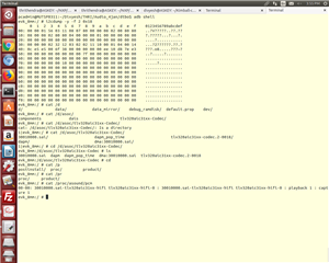

    您好、Divyesh、
    您是否看到编解码器的 i2c 事务?
    Peter
    告诉我平台和内核版本、以及 您下载的驱动程序代码的位置、并与我共享启动日志。
    也可以与我共享以下日志
    然后是 cat /d/asoc/codecs
    然后是 cat /proc/asound/pcm
    如下所示:
    您好、盛豪、
    请检查:
    evk_8mm:/# i2cdump -y -f 2 0x18
    0 1 2 3 4 5 6 7 8 9 A b c d e f 0123456789abcdef
