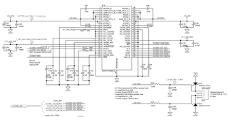

器件型号:TAS5751M
我遇到了与 https://e2e.ti.com/support/audio-group/audio/f/audio-forum/647181/tas5751m-pwm-output-not-changing-between-ad-and-bd-modulation---no-audio-output/2379818#2379818类似的问题 、即所有输入信号和配置似乎都是正确的、但输出信号不包含任何音频信息、仅包含 PWM 信号。
遗憾的是、解决方案(固定焊接)不适用、因为所有焊接都已检查且正常。
TAS5751M 不生成任何输出音频信号的原因可能是什么?
提前感谢您的帮助、
    您好 Damien、
    它位于 EVM 或定制板上。 您能否提供初始化序列
    Luis
    您好、Luis、
    这确实是单声道配置中的定制板。
    以下是 PPC3导出的初始化序列:

    KR、
    Damien
    您好 Damien、
    您能提供原理图。 我看不到初始化序列的明确问题。
    Luis
    您好、Luis、
    您的位置:
    schematic
    请注意、MCLK 当前未连接、因为它不是必需的。 应该这样吗?
    KR、
    Damien
    你(们)好,Damien
      他们是否检查了寄存器0x02、是否发生了任何错误? 他们使用什么 I2S 数据格式和采样率?
      还请提供他们的 PPC3设置文件和输入信号文件、我们可以在 EVM 板上对其进行测试。

    您好 Damien、
    您的 MCLK 是浮动的还是连接到 BCLK/SCLK。 是否可以尝试将其连接到 SCLK 网络并重试。
    Luis
    您好、Luis、
    MCLK 实际上是悬空的。
    我们将按照您的建议尝试连接它。
    谢谢。
    KR、
    Damien
    您好 Damien、
    期待看到此测试的结果。
    Luis
    您好、Luis、
    遗憾的是、连接 MCLK 不会改变观察到的行为...
    我注意到一件事:时钟控制寄存器(0x00)似乎不支持我要测试的配置:48kHz 16位 I2S、表示 BCLK (因此 MCLK 现在)为1.536MHz、但对于48kHz 采样率与1.536MHz MCLK 的组合、没有可能的寄存器值: 我们需要一个32的采样率因子、但最小值为64。。。
    是否有人建议使用哪种正确设置?
    KR、
    Damien
    我终于成功地使其工作了:按照上面提到的观察结果、我成功地生成了一个单独的256 x FS MCLK、并且放大器现在正在输出一些音频
    感谢您的支持!
