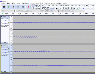

你好。
在录音开始时0.3-0.5秒、电容式麦克风每次都会发出充电噪声。
是否可以通过将寄存器设置为3101来处理它?
仅在启动时应用麦克风偏置。  2.0V
第一个记录的噪声时间很短、约为300毫秒。
从第二次开始、大约为500毫秒。
音频编解码器 TLV320AIC3101 +电容式麦克风
使用的寄存器(不包括采样频率)
寄存器12:音频编解码器数字滤波器0xA0 ADC 高通滤波器-3dB
寄存器15:左侧 ADC PGA 增益0x00增益= 0dB
寄存器16:右 ADC PGA 增益0x00增益= 0dB
寄存器26:左 AGC 控制0XF0 AGC 使能、AGC 目标电平=-24dB
寄存器27:左 AGC 控制0XC0增益= 48dB
寄存器29:右 AGC 控制0XF0 AGC 使能、AGC 目标电平=-24dB
寄存器30:右 AGC 控制0XC0增益= 48dB
寄存器32:左侧 AGC 增益0x00增益= 0.0dB
寄存器33:右 AGC 增益0x00增益= 0.0dB
寄存器15:左侧 ADC PGA 增益0x00增益= 0.0dB
寄存器16:右 ADC PGA 增益0x00增益= 0.0dB
寄存器19:到左侧 ADC 0X7C LINE1L 的 MIC1LP/LINE1LP 未连接到左侧 ADC PGA。 LADC_CPC
寄存器22:到 RIGHT-ADC 0X7C LINE1R 的 MIC1RP/LINE1RP 未连接到 RIGHT-ADC PGA。 RADC_CPC
寄存器17:MIC2L/R 至左侧 ADC 0X4F 的输入电平=-6dB、MIC2R/LINE2R 未连接至左侧 ADC PGA。
寄存器18:将 MIC2/line2更改为 RIGHT-ADC 0xf4输入电平=-6dB、MIC2R/LINE2R 未连接到 RIGHT-ADC PGA。
谢谢你。
e2e.ti.com/.../test011.wav
