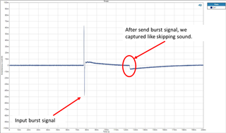

关于静音操作的相关问题、当我们输入音乐 设置音量非常小(例如-60dB)时、
我们可以听到嗡嗡声。
我们通过 Audio Precision 确认了波形。
我们尝试其他实验。
我们输入突发信号、如下图所示。
我们捕获了类似在发送突发信号后跳过声音的内容。
我们无法在 EVM 上进行捕获。
我们设置 FS = 44.1kHz、而 EVM FS = 96kHz。
它是否与采样频率相关?
之后、我将向您发送 ppc3文件。

      设置静音后、他们是否可以尝试读取寄存器0x03、其中的值是多少? 我认为它与采样频率无关。 它们还可以将 EVM 设置为48kHz 采样率、检查是否会发生这种情况。

    在我们尝试设置 HiZ 模式之前、这在没有输入时有所改进。
    但是、只要有任何输入、就会产生该噪声。

       是的、应该读取0x68、而不是03、这是一个拼写错误。 我想他们可能无法成功进入静音状态。 请先检查。
       如果您将器件设置为 HIZ 状态、则输出线路上没有电压、MOSFET 将停止开关。 根本不应该有任何东西。
       但是、如果您在"静音"中设置、我们只将输入信号降低到-110dB、不应测试扬声器上的任何信号。 但 MOSFET 仍在开关、您仍可以测试输出线路上的电压。
