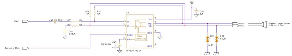

器件型号:TPA6205A1
我的客户正在 其设计中使用此放大器。
放大器可推至1.25W、但我们的扬声器为0.5W 8Ω Ω。
 他测量的声级 有点弱–需要增加大约5dBA。
他需要检查2个问题:
  1. 在下面的设计中、C47和 R33设置高通滤波器、即将频率降低到454Hz 以下?
  2. 如果他们将 R35和 R36更改为13K (+30%的放大率)、这会烧毁 他将使用的0.5W 扬声器吗?
谢谢、VL
    尊敬的 Victor:
    您在输出端获得的功率大小也取决于您在输入端获得的信号、然后由您的增益设置放大。
    如果您需要添加5dB、它的比率几乎为2、因此您可以将反馈电阻器进一步增加到接近20k。 我不知道您实际获得的功率是多少、因此我无法评论它是否对于扬声器的额定功率太大。 在连接扬声器之前、您可以使用虚拟负载进行测试和测量。
    -Ivan Salazar
    应用工程师
