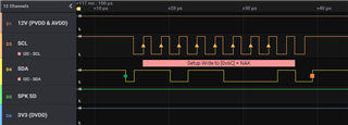

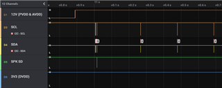

我们目前在 TAS5720A-Q1上有一些问题。 根据数据表、I²C μ s 应在12ms 后激活。 在本例中、我们使用12V (PVDD 和 AVDD)和3V3 (SPK_SD 和 DVDD)为 TAS5720A-Q1供电超过100ms、并且仍然为我们的控制器发送的第一个字节获取 NAK。
如果我们对控制器执行软重启(12V 保持活动状态)、TAS5720A-Q1将按预期工作、并为第一个字节和通信的其余部分发送其 ACK。
下面是一些屏幕截图:
这里是一个 zommed out 视图。 PVDD 和 AVDD 上的电压为12V、持续时间至少为100ms。 3V3上的 DVDD 和 SPK_SD 更长:
此处的图片相同、但放大了以查看通信:
现在、当12V 电压处于活动状态超过10秒(在我们的控制器软重启后)时、通信会成功并持续进行:
此处也是放大视图:
您能帮助我们理解、问题可能是什么? 欢迎提供任何提示。 如果您需要更多数据、请告知我们。

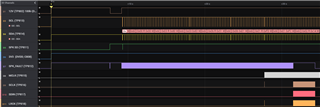

    对于 I2S 时钟、您是指 MCLK、SCLK 和 LRCK? 如果是、我们在这方面遇到了一些问题。 当我们向 MCLK、SCLK 和 LRCK 添加测量设备时、TAS 工作正常。 如果我们的测量设备已拔出、TAS 将无法按预期工作。
    下面是一个屏幕截图、其中我们为 MCLK、SCLK 和 LRCK 添加了测量设备。 在传输音频数据之前、这些信号为低电平。 TAS 工作正常。 这些时钟是否必须用于稳定启动? 它的启动是否像下面的屏幕截图所示?
    我们还认识到了一点:根据下面的数据表摘录、SPK_SD 的整个时间(从步骤2到步骤6)应保持低电平、以使 TAS 保持关断状态。 正如您在上面的屏幕截图中看到的、我们的 SPK_SD 在所有电源处于活动状态之前处于高电平。 这是否有可能发生故障?
    非常感谢您的专业知识! 我们非常感谢您提供有关我们的应用程序有什么问题的所有提示。
    Thomas
    Thomas、
    在 SCLK、LRCLK 和 SDIN 信号可用之前、扬声器故障似乎处于未确定状态。  您应该可以使用它们。  拔下测试设备后、TAS5720A-Q1的 I2S 输入是否悬空?  这不是一个好的做法、因为这些是高阻抗输入。
    只要您忽略扬声器故障信号直到有合适的时钟、您就有了一个解决方案。
    Gregg Scott
    您好、Gregg、
    感谢您提供的信息! I2S 时钟目前在该点处于悬空状态。 我们将在发现之前尝试初始化这些引脚、这可能会有所帮助(我们尝试在之前下拉这些信号、TAS 引导正常)。
