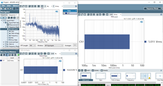

在45Hz 回放期间有可闻噪声。
模拟输入:45Hz
输出:5Vrms (BTL)
设置:TAS5624 EVM 默认设置
    MOTOW、
    您可以检查噪声是来自 TAS5624级还是来自调制器级?
    迪伦
    来自 TAS5624
    MOTOW、
    请提供以下信息:
    捕获 TAS5624输入的 FFT 图。
    2.检查电源波形。
    2.如果项目1未显示本底噪声增量、请 根据 TI EVM 检查您的原理图和布局。  或者、如果您可以提供原理图和布局、以便我们可以进行检查并为您提供改进。

    添加 AD 电容器后、噪声消失、但我不确定原因是什么?
    MOTOW、
    很高兴听到您解决的好消息。 如果您愿意深入探究根本原因、可以在此处输入原理图或捕获的波形的更多详细信息、然后我们可以继续调试。
