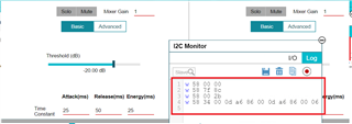

    尊敬的先生:
     我手头没有 TAS5822M EVM 板、因此 PPC3 I2C 日志窗口中没有消息。
    因为某些设置需要动态调整。
    我了解如何 计算左/右增益(pow (10、gain/20)* 0x800000)、但不知道如何计算 DRC 阈值和斜率。
    感谢您的回复。
    你(们)好
      由于您有 PPC3、因此您可以使用 I2C Record 函数。 如下图所示、当按钮变为红色时、它将开始录制。 您在 PPC3中设置的任何内容都可以看到将哪些代码发送到寄存器中。 您无需任何 EVM 板即可使用此功能。 请尝试一下。
    尊敬的先生:
     我明白了。 非常感谢!
