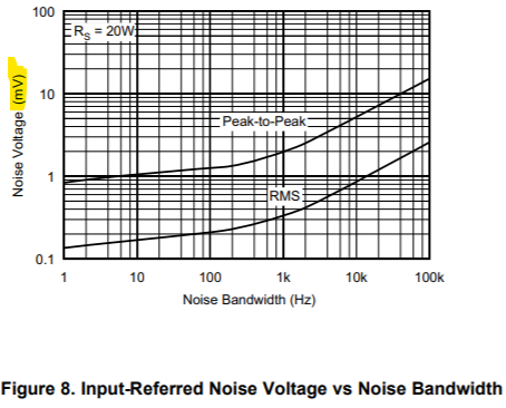

员工、
有关图8 y 轴上的单位的快速问题:
只需对数字进行目测、如果我们进行100Hz 至10000Hz 的噪声积分、我们应该得到~(9900)^0.5 *~ 10nV/rtHz  、大约为1uV。  当然、一旦您对100-0Hz 闪烁噪声尾线进行积分、该数值最终会更高、但不会超过3个数量级(即:1mV)。
y 轴是否应以 UV 而不是 mV 为单位?
此外、我注意到很多数字引用了电阻、以瓦特为单位、以欧姆为单位。   这些错别字是不是我遗漏了什么?
Don
    Don、
    这是我们在2015年更新为新样式的旧版数据表之一。 遗憾的是、更新时出现了一些翻译问题。 单位应为 uV、W 应为欧姆符号。
