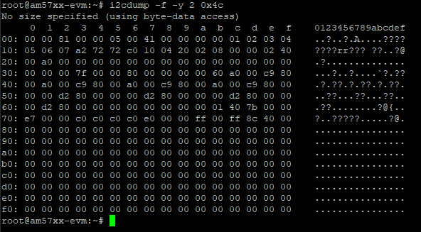

    Xing:TLV320ADC3140的寄存器 设置如下:

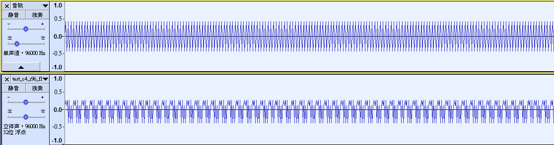

    我们尝试 将96KHz 采样率设置为如下所示的记录:
    顶部波形:32kHz
    底部波形:来自输出 wav 文件的波形。
    请帮助阅读。

    在每种情况下、您输入的橡皮钟是什么?
    此外、取消屏蔽寄存器0x33中 ASI 时钟错误的标志位。
    并将寄存器0x36中的输入设置为线路输入而不是麦克风、或者设置您正在录制的任何通道。
    如果没有任何变化、请尝试不使用反相 BCLK。
    我怀疑这里有一些内部时钟在进行的事情

    我们更新软件以再次记录、问题仍然存在。
    寄存器设置:

    很抱歉、我尝试再次复制、但无法使其正常工作、然后我意识到我之前记录的频率为14kHz、而不是32kHz。 仔细研究后、记录任何高于20kHz 的内容需要175kHz 或更高的采样、但无法使用96K 正确记录。
