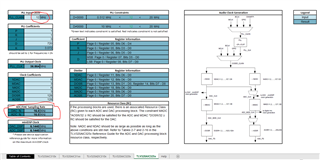

    这是数据表中的 MCLK 条件、因此频率是可以的、因此确保该电平也满足要求。
    以下是在8.192MHz MCLK 下获得16KHz DAC 和 ADC FS 的设置:

    我通过 WB55获得了清晰的512kHz BCLK 时钟。
    当我使用此配置时、我有一些声音、但有很多噪声。

    在您的寄存器中、我看到 NADC 和 mAdc 与上述时钟表不匹配、请参阅随附的工作表。
    e2e.ti.com/.../register-dump.xlsx
    我不知道您使用的是哪种音频模拟输入/输出、因此我还不检查寄存器、但先尝试校正 ADC 分频器。

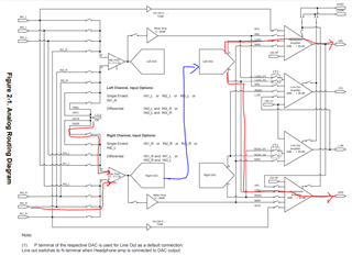

    查看 寄存器配置、您似乎是设置此 HP 路径而不是线路输出:
    您可以尝试将寄存器第1页的寄存器58更改为0x00、请参阅随附的工作表以获取我的注释。

    抱歉、我的错误是 仅在单声道输出中使用 HPR、而不是 LO 输出。
    我在第1页中更改了这些寄存器:
    0x34至0x00
    0x09至0x10
    0x0C 至0x00
    0x3B 至0x14
    0x3C 至0x14
    第0页:
    0x3F 到0x4C
    0x40至0x20
    0x51至0x40
    现在声音质量不错、但声音背景中始终有白噪声。

    尊敬的 Andrew:
    PPS 配置基于寄存器映射中设置的内容。
    如果下面的路径是您打算从右 ADC 测试到左 DAC 的路径、那么在寄存器0x3F 中、您应该将其设置为0xA0。
    Peter
