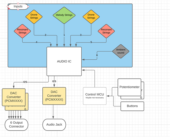

大家好、现在我们正在与一位著名的西班牙 手工艺者合作、将他的粗俗的胆小变为数字化。 我们现在正处于调查阶段、我们正在寻找一些 IC 或 IC 的结合、以帮助完成我们的任务。 因为基于 FPGA DSP 的开发完全不值得在这方面及时进行。 此时、我们有一个"基本"模拟设计、它可以工作、但不能灵活地满足我们所需的要求。
我们不使用 FPGA、而是寻找一些可以执行音频操作(滤波器、音量控制、EQ……)的 IC 与输入通道进行比较。 我们独立控制和调优每个仪器、因此滤波器、EQ 将在芯片上进行编程、而无需最终用户操作。
有关文书有4种产生声音的方式。 就像在同一侧有4个仪器。
在图像上、我们可以看到6个数字:
  • Melody Strings (1号):这会产生仪器的主要声音、需要使用高质量麦克风来记录。
  • 无人机字符串(数字2和3):使用此类线时会使 Melody 字符串更好。 它们需要使用一对电子麦克风进行录制
  • 共振弦(数字4和5):此线会产生共振声音、这会给仪器带来深沉的声音、就像您在一个有仪器的大教堂里一样。 它们需要像电吉他那样使用改性盘进行记录。
  • 环境声音(数字6):这是一个可以使用或不使用的幻影镜,取决于艺术家和情况。
该文书的产出应是:
  • 合并输出:合并所有输入源的输出。 通常、我们在这里使用一个插孔来输出声音。
  • 独立输出:在这一侧、我们测试一些连接器、但在这里、输入应随音频操作而输出、但不会合并。 例如,它们用于音乐会,我们有一个混合桌,可以均衡所有的干扰和歌手的声音。
所有输出都应被放大、但通常应考虑音频或 PCM DAC 芯片的增益、这可以在第一个原型板上进行测试、如果需要、我将看到一些德州仪器解决方案放大器。
人机界面:在此阶段、我们需要独立控制每个输入。 因为艺术家必须对输入进行绝对控制才能控制其输出。 有时您想成为旋律号的响声比德龙号的响声多一些,但这取决于具体情况。
此时、在模拟板上、我们有电位器、但可以毫无问题地完成按钮或具有中间 MCU 的混合解决方案。
方框图。
由于 PCM 具有2个输出 DAC、我们可能可以使用3个而不是6个单元。 一个带有旋律号和环境声(使用 R 和 L 声道),另一个用于无人机音频(R-L),另一个用于谐振音频(R-L)
这可能更容易成为完整的解决方案、因为使用的 PCM 总数将是4、而不是7。
此致、Carlos。

    大家好、卡森、方框图只是一个示例。 我和来自德克萨斯州的 PCM 合作、他们在 DAC 任务上表现得很好。 由于我对德州音频解决方案的了解有所减少、这是一种可以满足我们需求的解决方案、但我可能对我的 aproach Carson 来说是错误的。
    输入将来自:
    • X2高质量麦克风
    • X2电子麦克风
    • X2电磁盘(如吉他)
    主要任务是:
    • 音量控制
    • 合并信号
    滤波器、EQ、音调控制和其他功能是一个优点、因为该仪器本身拥有非常好的音质。
    此致、Carlos。

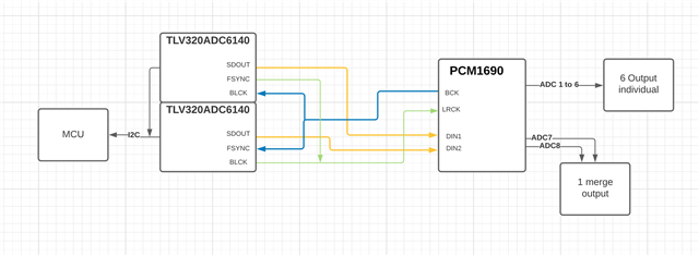

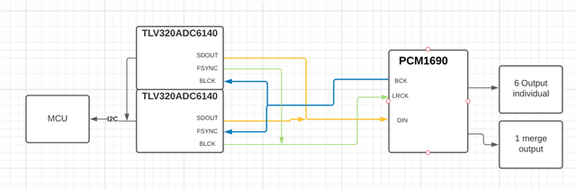

    大家好、卡森、我今天正在阅读并研究它、我有一些疑问、请在此处查看新的方框图:
    我的疑问如下:
    • 如果我使用 I2S TDM、我可以将所有6个音频信号发送到 PCM1690、这可以毫无问题地将其转换为模拟信号。 但是如果我决定将6个音频信号混合到一个、我根本不知道如何实现。
      查看数据表后、TLV320ADC6140可以合并其4个输入、因此我们可以合并4个输入的输出+合并2个输入的输出(来自另一个 TLV)。 因此、我们需要完成最后一步、将这两个输出合并到唯一的输出中。
      这可能太难了、而模拟解决方案可以做到这一点。 例如、我们可以输出从第一个 TLV 合并到 PCM 的其中一个 ADC 输出的4个输入、以及合并到另一个 ADC 输出的其他2个输入、最后以模拟方式合并。
    例如、在这幅画上、我们可以看到我在想什么。
    • ADC 6:合并4个输入的第一个 TLV320ADC 的输出(I2C 控制)
    • ADC 7:合并2个输入的第二个 TLV320ADC 的输出(I2C 控制)
    此致、Carlos。

    您好、Carlos、
    很抱歉,答复较晚,但这只是在 I2S TDM 模式下对器件进行编程时的问题,您只需使用两个输出对6140进行编程,即可填充 TDM 通道中的插槽5和插槽6。 这可以通过在以下寄存器中指定通道输出来实现:
    它允许您将64个通道合并到单个总线上。
    C=Carson
    感谢您的回答。
    为了很好地理解它、在 TLV 侧、我可以随意合并或输出任何通道。 如果我将第一个 TLV 上的4个信号和第二个 TLV 上的2个信号合并并将其输出为 TDM [合并1、合并2](TDM 通道0、TDM 通道1)、则我将在 PCM 上获得两个输出、 一个与第一个 TLV 合并、另一个与第二个 TLV 合并、它是这样的吗?。 或者、PCM 将此 TDM 输出为唯一的 DAC 输出?
    我不清楚。
    此外、如果我需要使用 TDM 格式单独输出这些信号、如何解决这个问题? 我正在读取并尝试查看我们是否有任何类型的配置或标志来执行该任务。
    我正在阅读德州的 PCM 部分、因为我可能需要更改此 IC。 我尝试更好地了解该系列 IC。
    您将有一个输出、其中一个 TLV 填充槽1-4为 TDM、另一个 TDM 填充槽5和6。
    阅读数据表的 TDM 部分、这将有助于您理解。
    重要部分是 第二个 TLV 芯片、您的输出通道被设置为在插槽5和6上输出、而不是默认的1和2。
    感谢卡森、我将利用此处所学的知识测试制造一个小型 PCB。
