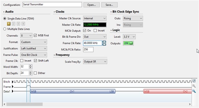

只有前4个通道正常工作,我们无法使通道5/6/7/8正常工作。 该板在硬件模式下使用。 使用的配置是单速率 I2S 模式:
输入如下:
配置如下:
有什么可能出错的提示吗?
弗兰克
    解决了这是 MCLK 中的一个问题、它应该是24MHz 而不是12MHz。
