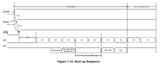

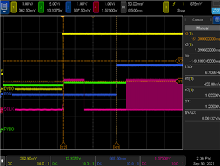

      下面是我的客户的启动顺序。 您可能会注意到、在 PDN 变为高电平之前、SCLK 和 LRCLK 会发生低-高-低变化。
客户想知道这是否 会对 TAS5805M 产生一定影响。  BTW、 ?有一个明确的定义、即在 PDN 变为高电平之前必须将 SCLK、LRCLK 保持在低电平

      首先、我们不建议使用与数据表不同的任何类型、我们不保证结果会发生变化。
      然后从技术上讲、在大多数时间内它不会带来麻烦。 要将 PDN 拉为高电平、请启用一个内部1.5V 电源至 DSP、如果没有该1.5V 电压、DSP 将不会接收到您对 SCLK、LRCLK 所做的任何操作、因此不会产生影响。
      但是、切勿有芯片建议您在设置所有电源之前提供 IO 信号。 请向我们的客户清楚说明这一点、并让他们进行选择。
