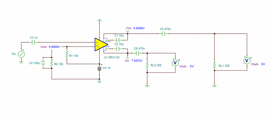

我想知道 DRV135UA 的一些参数、请参阅以下问题:
1. V+(引脚6)和 V-(引脚5)的最小单电源连接到 GND?
2. V+的单电源(V-(引脚5)连接至 GND)是否支持5V 或14V?
3. 输入电压是否需要直流偏置? 所需的 Vin 直流偏置电平是多少?  它是否可以是 V+的一半分频
  另请参见随附的原理图。

    我想再次确认以下连接是否是单电源的正确连接。 或者,您可以看到连接的帮助,以检查电路是否是单电源的正确连接? 对  电路有任何问题?   感谢你的帮助!
    引脚6 (V+):连接至14V
    引脚5 (V-):连接至0V (接地电平)
    引脚3 (GND):V+的一半。(除以两个电阻)
    Tchin
    e2e.ti.com/.../DRV135UA_5F00_2.pdf
    Tchin、
    这看起来是正确的。 在14V 电压下运行就足够了、您可以在 GND 引脚上提供7V (中间电源)的电平位移。 只需确保您的输出负载也以1/2 Vs 为基准、如我的仿真中所示。

    如果我们有一个介于 DRV135的+Vo/-Vo 和音频代码的 Line_in_P/N 之间的直流块电容器,DRV135是否仍然需要中间电源的输出负载基准?  有关电路的更多详细信息、另请参阅随附的。
    感谢你的帮助!
    Tchin
    e2e.ti.com/.../DRV135UA_5F00_3.pdf

    我查看了您的原理图、在 DRV135输出端添加直流阻断电容器应该无需将输出负载连接到中间电源。
    查看电路的其余部分、我稍微关注引脚3、GND 引脚返回到10千欧电阻分压器中的阻抗。 它相当于5千欧姆、这非常高。 我建议使用 电容分压器绕过电阻分压器 、即考虑在每个10千欧电阻器上放置一个10uF 或更高的电容器。 这将显著降低阻抗、并有助于保持 DRV135性能。 或者、使用 TLE2426等电源分离器、并在每个电源与其输出之间使用旁路电容器。

    Tchin、
    输出具有21.6mV 和-42.955mV 的原因是输出上没有直流阻断电容器。 如果添加了它们、则负载不需要以中间电源为基准。 在下面、您可以看到 Vout-和 Vout+值现在为0V。 为了适应单电源运行、在接地引脚上可以看到7V 的共模电压电平位移。 此外、我在 R2 = 10k 上添加了一个滤波电容、以滤除此节点上出现的任何电源噪声。 或者、Tom 建议的电源分离器也是一个不错的选择。 300欧姆负载电阻只是一个参考示例。

    我还有一个需要与您讨论的项目。
    在上面仿真的电路中  、DRV135UA 的 Vin 前面有一个直流块电容器(C3)。 因此、DRV135UA 的 Vin 上的直流失调电压为0伏。
    但是、如果直流偏移为0伏、则最小摆幅电压小于0伏。 您可以看到您之前发布的以下波形。我们可以看到最小电压为-1伏。
    数据表定义了 Vin 的电压范围介于 V+和 V-之间,根据原理图 V-连接到 GND (0伏),这意味着最小电压(-1V)超出 V-(0)。 您 对此有什么顾虑吗?
    Tchin
    Tchin、
    共模在 GND 端子上移位、因此输入端子的电压(VCM)与器件的 Vos 相同。 如下图所示、输入相差16.82mV。
    这是在内部实现的、如下面的简化版原理图所示。 如果 A1同相端子的共模电压为7V、则反相端子也接近7V。
