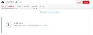

    您好、Luis、
      请     为我提供 PPC3软件、最好直接为我提供 I2C 序列。
    谢谢。
          您可以通过此网站https://www.ti.com.cn/product/cn/DRV5825P?keyMatch=DRV5825P&tisearch=search-everything&usecase=GPN 申请
          还需要 TI.com 帐户。
    Leon
    我已提交申请、但尚未收到回复。
          您可能需要等待至少一天才能获得批准。 如果仍然没有收到邮件、请直接联系我(leon-peng@ti.com)。
    Leon

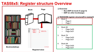

    我已经运行了 ppc3软件、但在关闭了所有选项的情况下、仍会生成数千个寄存器序列。 这是否正常?从数据表中只能看到78个寄存器。
        如下图所示、TAS58XX 系列具有内部 mini-DSP、寄存器结构分为帐簿/页/寄存器。 数据表中的寄存器仅适用于 book0/page0。 更多 DSP 寄存器您可以参考 TAS5825M 处理流程。(仅供参考、因为它只有 TAS5825M DSP 寄存器)
    https://www.ti.com/lit/an/slaa786a/slaa786a.pdf?ts=1627522248578&ref_url=https%253A%252F%252Fwww.ti.com%252Fproduct%252FTAS5825M
    Leon
    您好,
       感谢您的回答。您的意思是迷你 DSP 初始化寄存器也是必需的、对吧? 由于我们有三个 IC、因此所有寄存器都需要发送10000以上的数据。
        并非所有寄存器都需要在启动期间写入、但由于我们需要多次更改书籍/页面、因此它也具有很大的代码大小。 建议使用从 PPC3软件转储的初始脚本。
