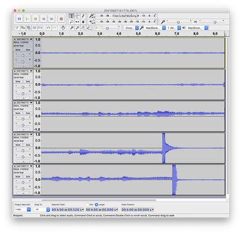

我们通过  I2S 接口和 nRF52840主控制器将压电式触点麦克风与 TLV320AIC3206编解码器搭配使用。  以16位11025Hz 的频率对音频进行采样、并通过 BLE/USB 传输到 Android 应用。 编解码器一直在运行、在暂停期间接收到的数据被丢弃。  从断电开始、无论录制时间有多长、录制环境有多安静或多安静、一切都能正常工作。 但是、每次暂停并通过 BLE 恢复流式传输后、音频都会逐渐产生噪声。 尽管我有一个高通滤波器、但有时还有直流偏移。 但是、如果我点击麦克风、噪音就会消失、但如果我暂停并再次录制、它将再次逐渐发出噪音。 但是、这不是通过 USB 流式传输实现的。 我不使用自动增益控制。 请帮助我解决此问题。

以下是编解码器的原理图、暂停时的波形正在恢复:
波形4和5中的 MIC 点击:
    您是否会解释暂停期间丢弃的数据意味着什么? 暂停期间到底会发生什么情况?

    您好、Sanjay、
    我 在 nRF52840中有一个 I2S 数据处理程序、在记录过程中、每当处理程序接收到数据包时、它都会通过 BLE 发送。 在暂停期间、所有的处理方式都完全相同、除了没有对接收到的数据包进行流处理。 这就是我丢弃的意思。
    我不确定 LRCK 和 BCK (什么 是 LRCK)有何作用、但认为除了流处理外、在暂停和录制过程中处理的一切都是一样的。
    我在 BLE 流处理之前压缩数据以管理带宽、并开始感觉我可能缺少编码/解码方面的内容。 并且音频编解码器工作正常。 我们将更深入地挖掘、以确认这种冲头。
    通常,如果编解码器曾经通过 I2C 进行配置并接收 WCLK、BCK 和 MCLK,它将提供稳定的输出。
    如果输入的采样率为48K、则 WCLK 将为48K、即使在暂停时也应保持相同
    谢谢、Sanjay。 事实证明、问题是我的压缩/解压缩算法、现在已经解决了! )
