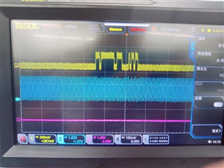

时钟信号为24576Mhz,位宽为16位,时隙为32,采样频率为48kHz
但在回放期间芯片未通电、0x68 = 0x02
我使用示波器来获取波形、数据、FS、SCLK 都正确。
我是否需要有关芯片寄存器的其他配置?

    我的格式:
    使用 TDM 进行回放
    采样48kHz ,时隙:32,bit_width:16位
    0x71 = 0x04

    (2)下面的 tdm 波形文件
    尊敬的 Kai:
          根据您的寄存器读数:
          0x33= 0x10 (TDM、16位宽度)
          0x34=0x01 (一个块移位)
         您的配置正常。 但有一个问题需要您确认:
         你的 LRCLK 信号是什么? 它只是一个位还是50%的占空比? 如果您需要将0x33设置为0x14
    Leon
    您好、Leon、
    我同意您的想法、我的 FS 信号是短同步、小于8sclk
    我的 FS/CLK 信号如下所示:
    尊敬的 Kai:
        这证实了我的想法、所以您需要将寄存器 0x33设置为0x14、这样时钟故障就会消失。 您可以尝试一下。
