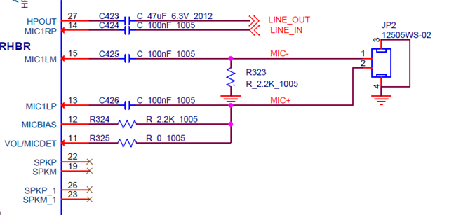

Exptert、您好!
这是我们客户的询问。
请检查并提供反馈?
1、我必须如何处理我们未使用的引脚、如下所示?
 -。 SPKM、SPKP
2.如果我们不使用 SPKM、SPKP、不需要为 SPKVDD 供电? 或者我必须供电吗?
  如果我们必须供电、是否需要旁路电容器、如下面的应用手册中所述?
  或者、是否可以仅使用0.1uF 来节省成本?
3.您是否有关于每次加电之间延迟时间的加电序列图?
4.查看原理图上的 MIC 连接。
Michael
    应于8月2日之前答复
    应 完成 SPKVDD 连接。 如果不驱动任何扬声器,  则可以放置一个1uF 去耦电容器。
    需要电源定序、如所示。
    3、麦克风连接正常
