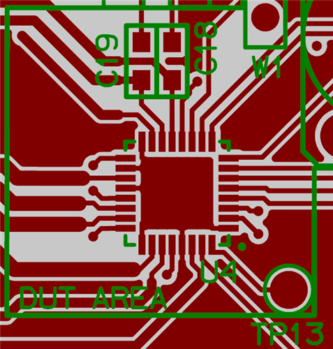

关于单独的模拟和数字接地。
当我检查数据表上的布局指南时、建议将模拟和数字接地分开、如图像。
但是、当我查看 TLV320AIC3120EVM-U 的用户指南时、没有单独的。
* EVM 布局
我该怎么做?
我不进行分离时是否没有问题?
如果客户希望分离接地、 则 PIN18 (DVSS)为数字接地。
如何根据以下布局从该引脚连接到数字接地?
如果我们必须根据图10-1分离接地、则我们的客户必须 通过数字接地路由 HPOUT、MIC、另一个信号。
  是否有一些布局指南?

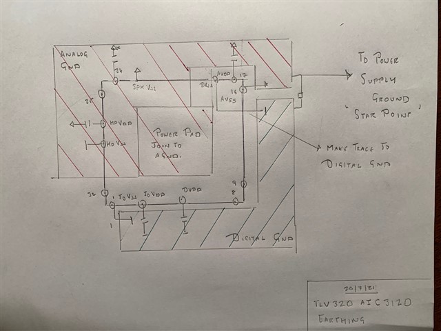

    有关原理图的一些注释:
    在 SCL 和 SDA 线路上需要上拉电阻器。 2k7可以是值。
    将 C242、C243返回到模拟接地。
    3、将4u7电容器接地为 MIC1LP、MIC1LM、模拟 GND。
    布局:
    1.it 是分离模拟接地和数字接地的理想选择。
    2. HP OUT 是一条低阻抗走线。 通过数字接地进行路由不应成为问题。
    3.尝试将低电平线路输入信号保持在模拟 GND 周围的区域。
    我正在为可能的布局添加一张图纸。
    您好、Sanjay、
    谢谢一百万。
    我有另一个问题。
    您建议的数字接地和模拟接地之间的间隔距离是多少?
    BR、
    Michael
    您好、Michael、
    物理距离并不重要。 平面之间可能只有1mm 就足够了
