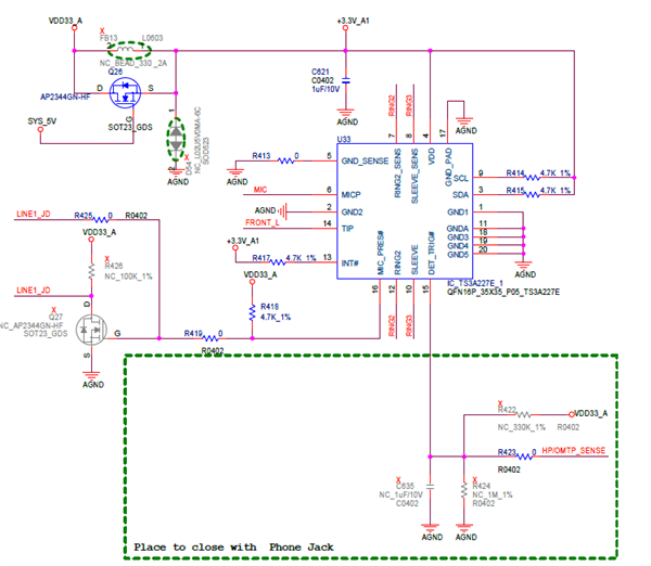

您是否可以帮助查看 TS3A227E 设计?
    请向我提供您的电子邮件地址、其中包含完整的原理图和布局文件。
    Jeff
    尊敬的 Jeff:
    回复后不久、我将向您发送电子邮件、因为需要完整的原理图+布局才能对电路板进行全面审查。
    请确保原理图中还显示了音频插孔连接、以便我可以验证插孔侧和 IC 上的这些连接。
    到目前为止、我没有看到任何主要问题-但我确实有几个注意事项:
    1.没有必要使用 R413、我建议直接连接编解码器接地(根据系统的不同、它可能与系统接地相同)
    我们建议使用2个电源去耦电容器-一个1uF 和一个0.1uF、因此除了已经有的1uF 电容器外、我建议在电源上添加一个0.1uF 电容器。
    我们可以离线继续讨论-我将在 E2E 消息中跟进我的电子邮件。
