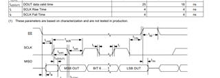

团队、
我正在使用 TI TLV320AIC3204IRHBT 编解码器进行设计,我的方案是,在同一 SPI 总线上有6个编解码器,并将 FPGA 用作总线主控。 我正在尝试了解编解码器施加的电容负载类型以及可以在其数字 IO 上驱动的电容负载。 它们看起来具有10pF 的输入电容,但不清楚它们在10MHz SPI 总线上能够可靠驱动的是什么:
“2 TTL 负载”是测试条件。 在我的案例中、MISO 线路上有6个编解码器(每个10pF)和 FPGA (4pF)、因此总共~64pF。 将上述数据表解释为表示编解码器 IO 可以驱动20pF 是否错误?
感谢您提供有关此器件的更多信息。
    上图显示了 SCLK 的上升时间(TR)为4ns。    这是波形从 Vcc 的10%到90%所花费的时间。
    V=I*TR /C   假定标准负载为10p。
    I=V*C/TR
    I=2.6*10p/4ns
    I=6.5ma。
    保守地设置 I=5mA  内部拉电流或灌电流
    容性负载64p 时的效率
    tr=v*C/I
    TR=2.64*64p/5mA
    TR=34ns
    MISO 的上升和下降时间似乎为33ns。
    请告诉我您的意见。
