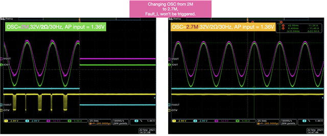

Q1: 实验 CONFIG 为 PBTL 模式、具有2 Ω 纯电阻负载。 使用外部 时钟(2M)、PVDD 设置为32V;
检查开关性能时 、输入信号频率(从 AP 发出)为30Hz、当输入电压 处于 1.27V-1.45V 范围时、将触发 Fault_L 信号。 除了以下范围外、tpa3255可以正常工作。 非常奇怪。
但有两种方法可以解决这个问题、但我无法解释原因。 首先是增加 PVDD 电压。 然后在相同的条件下、故障 l 不会被触发为低电平。
第二种方法是增加 OSC 时钟(约为2.7M)、FAULT_l 不会触发为低电平。
您能在 这里帮助解释这两种解决方案的原因吗? 尤其是对于外部时钟值选择是否有任何要求?

    问题1: 在 OTW 引脚上、我想您已经找到了一些提示。 我怀疑 FAULT_L 是由该 OTW->OTE 引起的、因为 OTE 在高输出功率下持续报告 、但在峰值电流点不会发生、这会排除 OC 故障。
    为了解释两个有效操作的原因(1)增加 PVDD 将避免 CBC 触发、这将减少热耗散(2)更高的 OSC 会导致更低的纹波电流、 无法触发 CBC。
    Q2:这应该是 CBC 限制。 当它达到 CBC 电流限值时、插入一个附加脉冲以减少电流输出。

    我尝试将 OC_ADJ 电阻值从64K 更改为50K (仍然锁存 oc 模式、但具有更高的 oc 电流)、此处仍然存在关断。 从技术上讲、如果这是由 CBC 触发的、您是否认为更改  OC_ADJ 电阻 值将解决此问题?  此外、数据表还提供了有关 OSC 典型值选择为2.7M 的说明、如果我使用2M 时有任何问题吗?
    第二件奇怪  的事情是、如果我将输入电压一直增加到大约1.5V、安培将正常工作、这看起来不像热触发。

    是的、这是数据表中提到的 CB3C。 CBC 函数 默认可用、与 OC 不同。
    在上一篇文章中、我怀疑这是 OT 故障、而不是 OC。 您可以检查电流波形以确认这一点。
     上一个问题2中解释了"保持将输入电压增加到大约1.5v、放大器将正常工作"的行为。
    可能的解决方案是:(1)限制功率。 (2)改进系统散热设计
