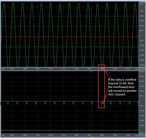

    我们的会议音频产品使用 TLV320AIC3106作为编解码器。 两个模拟输入、一个模拟输出
    Lin1l 和 lin1R 用作模拟通道输入。
    最近、一位客户报告说、当一部麦克风连接到采集卡、而另一部麦克风未连接到采集卡时、另一部麦克风也可以录制声音。
    我们恢复了使用环境并再次出现问题。  只通过示波器测量一个模拟信号输入、但 I2S 数据线上有 L 和 R 信号。 我们 发现大声讲话时信号饱和、而饱和信号的这一部分被映射到另一个方向。
     我们怀疑这是由配置问题引起的。
    我们使用 line1l \ line1R 的差分输入、其他模拟通道关闭。
     以下是配置代码:

     让我添加更多信息,在 L 通道信号饱和后、溢出部分将串扰到 R 通道、那么问题是如何避免这种情况。
    让我了解一下您的设置、并澄清它们是否正确。
    在寄存器配置中、您已设置左右 ADC 路径、但在测试中、您移除/关闭了右侧路径 MIC 输入、只需左侧 MIC 输入保持所有寄存器不变-是这样吗?
    由于您启用了两个 ADC 路径、因此您将在两个通道上都有数据。 是否可以通过更改下面的寄存器来禁用正确的通道路径并再次运行? 左通道数据饱和意味着什么?您意味着它削波的电平过高了吗? 您的级别不应超过规格要求。
    • I2CRegWrite (baseAddr、AIC31_P0_REG16、0x80);
    • I2CRegWrite (baseAddr、AIC31_P0_REG22、0x80);
