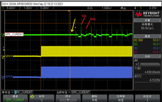

我想问一个有关 TAS2505Q1输出电流问题的问题:
经客户测试的 TAS2505Q1、声音源由两个声音组成、分别为"声音"和"目录"、如下图所示:
CH2是扬声器电流、CH1是芯片 SPKP、CH3是芯片 SPKM。
但当声音首次开始输出时、第一个声音非常小(黄色箭头指向的地方)。
我想问为什么第一个声音很小 、 原因是什么? 即使 SPKP 和 SPKM 不添加任何其他组件并直接连接扬声器、也会发生这种现象。

    我假设黄色箭头指向第一个"声音"、对吧? 您使用的是 EVM 还是定制板?
    请分享您的器件配置吗? (寄存器设置或初始化脚本)。
    您还可以尝试以下操作吗? 我想检查是否有任何渐升、虽然斜升应在取消静音时进行、但如果设备在播放开始时已取消静音、则不应产生影响。
    • 尝试播放正弦音
    • 然后停止播放
    • 然后再次播放正弦音
    • 检查第一个提示音的开头是否出现渐升、但第二个提示音没有出现渐升
    • 确保设备在开始播放之前已完全初始化。
