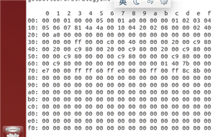

大家好、团队成员
我们使用 ADC 记录两个模拟单端输入和一个模拟差分输入
从上面的设计中。两 个单个将记录在插槽0和插槽1 (32插槽 TDM)中。
但是、如果我们启用 差分输入、差分输入 将占用插槽1。
插槽1 没有单个数据。
正如我所希望的那样、两个单个 shoud 占用插槽0和插槽1、差分输入应占用插槽2。
记录中有寄存器映射、请帮助检查

    您好、再说一次、
    在寄存器7中、您要将时隙长度设置为16位、 ASI_WLEN[1:0]= 0、此时应为3
    Carson

    那么 、在寄存器映射中、我看到寄存器0x46仍为默认值、您是否确保将其调整为差分而不是单端?
    是否所有 TLV320ADC5140都设置为相同的字长?
    Carson
    你(们)好
    我尝试将 CH3_INSRC[1:0]更改为 差分或单使能。
    它没有影响或变化。
    是、所有插槽都设置为16位 字长。
