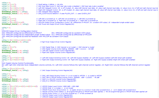

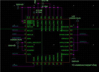

PCB 配置现在看起来是这样的。
我们将在典型特性中使用图19。 (仅使用 HPLCOM 和 HPRCOM)
(https://www.ti.com/lit/ds/symlink/tlv320dac32.pdf?ts=1630621395045&ref_url=https%253A%252F%252Fwww.google.com%252F)
如果有任何需要额外设置的寄存器、或者存在错误的寄存器、我们将不胜感激。
我需要有关初始寄存器设置的帮助
    大家好、GWON生、
    寄存器说明看起来可以将 DAC 信号路由到 HPxCOM 输出中、但我不清楚用于验证每个位值的语法。
    这些是您用于初始化器件的所有命令吗? 您的时钟设置如何? 您的 MCLK、BCLK 和 WCLK 频率是多少? 您是否在脚本中的其他位置配置时钟分频器?
