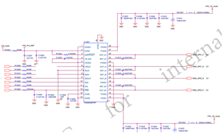

    我的客户已经使用 TAS5805M 完成了原型构建、现在他们正在进行各种测试。 当他们进行温升测试时、发现 TAS5805M 的 T 形上升异常、如下图所示。
如您所见、当在 T 形盒,TAS5805中以℃μ F 的电流进行℃,时、TAS5805大约为60 μ A、但如果将 T 形盒温度升高到45°,、则可以在 TAS5805M(℃)105 μ F 上观察到显著的 T 形上升、明显高于
板上的其他组件。  他们想知道原因。 如果有任何问题,请提出建议。

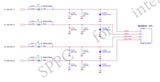

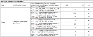

Q2:它们 的设计是输入12V 和输出18W (低音扬声器15W 和高音扬声器3W)、但我们发现数据表不推荐使用它。 请帮助再次确认

          他们的扬声器负载是多少?
          通常 Rdson 会随温度变化、但仍然建议使用 TAS5805M 来重现、因为会影响热性能的因素太多。
    Leon
    关于负载、请参阅我的 Q2:  两 路输出18W (低音扬声器15W 和高音扬声器3W)、EVM 在路上。
    请列出一些可能影响热性能的因素、我可以让客户先进行一些检查。
    BTW、对于 Q2、您有意见吗?
