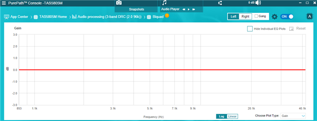

我需要从 I2S 输入向两个放大通道馈送左通道、但它们必须具有不同的 EQ、所有这些都是@ Fs=96kHz。
根据处理流程应用报告(SLOA263A)、在处理流程1中、唯一一个兼容96k 的流程是、有一个输入混合器可以将左侧输入路由到左侧通道混合器、将左侧输入路由到右侧通道混合器(书籍0x8C、第0x29页、0x18和0x24之间的子地址)。 借助这些寄存器 、我可以使用左侧输入来驱动右侧放大器、但当我 这么做时、有源均衡器是左侧通道之一、右侧通道不会影响任何内容、因此当我在 L 和 R 放大器通道上路由左侧输入时、 这两个通道仅受左 EQ 的影响、就好像 eq 在输入混频器之前一样。
我做了些什么问题、还是输入混频器之前的 eq?
感谢您的帮助、
    Thibaud、您好!
      EQ 位于 TAS5805M 处理流程1的输入混频器之后。
      如果要 单独调整左声道和右声道的 EQ、应取消选中 均衡器块中的 Gang 按钮。
      谢谢。
    Aylin
    就是这样、谢谢。 我直接使用这些寄存器、所以必须将 DSP_MISC_register (地址0x66)位3:BYPASS 控制设置为1。
