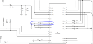

你(们)好
我们之前遇到过这样一个问题:6%的功率放大器上电后没有音频输出。 一些同事建议将第7个引脚的电容改为2.2uF、然后我们可以解决这个问题。 是否有这样的解决方案?
    你(们)好
    感谢您的提问。
    "接通6%功率放大器电源后"
    您是不是说6%的功率放大器在上电后没有声音?
    您确认了多少个放大器?
    我们通常在引脚7上使用1uF。 更改2.2uF 可以解决您的问题、您能告诉我您使用的电容器的额定电压吗?
    在启动期间实际电容是否可能降低?
    关于加电期间没有音频、我们遇到了其他一些根本原因。
    这 是因为 LC 滤波器使用的电感器具有过小的饱和电流和额定电流、因此触发了 OC。
    您能否帮助确认 ox68、70、71、72、73寄存器以确认启动过程中发生了什么错误?
