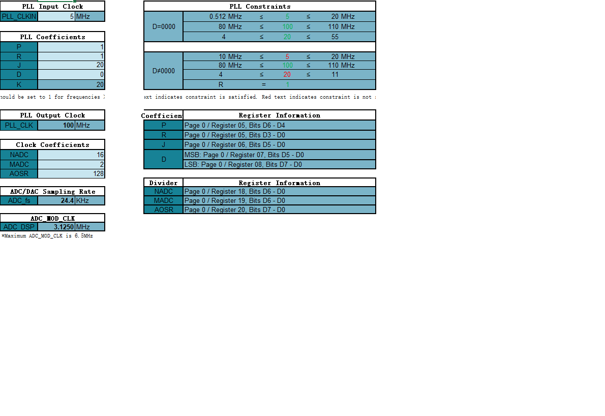

尊敬的专家:
我们将 ADC3101用于数据采集, 我们将其用作从模式, 如果需要,计时来自外部 MCU 计时32MHz
采样频率为22.05kHz Fs 时、您能给我一个有关该寄存器的设置演示吗?
非常感谢。

    尊敬的 Collin:
    我们使用 BCLK 作为 ADC 的输入、MCU 的 BCLK 为5MHz。   但结果仍然不起作用,我们是否还需要注意其他方面?
    更多信息:
    寄存器设置如下(红色文本)、我们测量的 MCU 的 BCLK 为5MHz。

    如果您的 BCLK 为5MHz、您将无法以标准音频速率运行器件、因为您的 BCLK 需要是采样率的倍数。 您可以使用非音频 MCLK 生成使用 PLL 的音频速率时钟或以非音频速率运行器件、但如果您尝试以与 WCLK 无关的速率运行 BCLK、则不会起作用。

    尊敬的专家: ADC3101从模式与主模式有何区别?您能否告诉您每种模式的寄存器设置应该是什么?如果我将 ADC3101设置为从模式、P R J D 设置是否仍然需要设置? ?、我想问 AoSR 设置、是否可以将值设置为136k Ω、据我了解、AoSR 分流器是固定值、因为它是抽取率和 CIC 因子的乘积。 抽取率4取决于框架、CIC 滤波器比率是硬件属性
    亲爱的专家, 我期待着答复,谢谢
    从机模式意味着您将为器件提供所有时钟、而器件仅输出数据、主机模式意味着您将为其提供主时钟、并根据您对分频器的编程方式生成 BCLK 和 LRCK。
    在任一种情况下、都需要根据您打算使用该器件的方式对 PLL、分频器和滤波器进行编程。 我们的所有规格和滤波器表征都是使用32、64或128的 AOSR 完成的、但只要您遵守第11.2节中给出的限制并且 AOSR 是抽取因子的整数倍、那么这应该是可以的。
