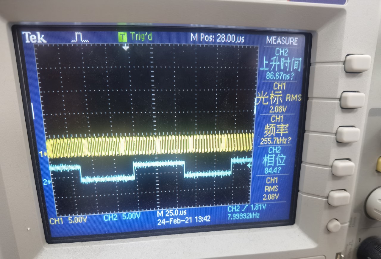

    关于音频格式、从您提供的寄存器转储中、 器件配置为16位 I2S。 如果您可以提供 BCLK、WCLK 和 DOUT 的示波器截图(理想情况下全部在同一个捕获上)、那将会有所帮助。
    Aaron Estrada
    P = 1
    J = 7
    D = 3500
    R = 1
    我已经尝试过、但没有得到很大的改进。
    是否还有其他改进措施
    尊敬的 Jack:
    您能否说明您的输入时钟值是多少? 我希望它是13.37Mhz。 是这样吗?
    此外、BCLK、WCLK、DIN 和 DOUT 的一些示波器截图也会有所帮助。 最好在相同的示波器捕获上、并强调 BCLK 和 WCLK 边沿同步。
    Aaron Estrada

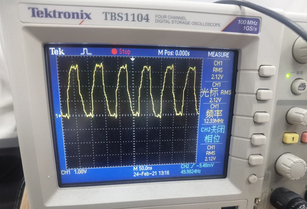

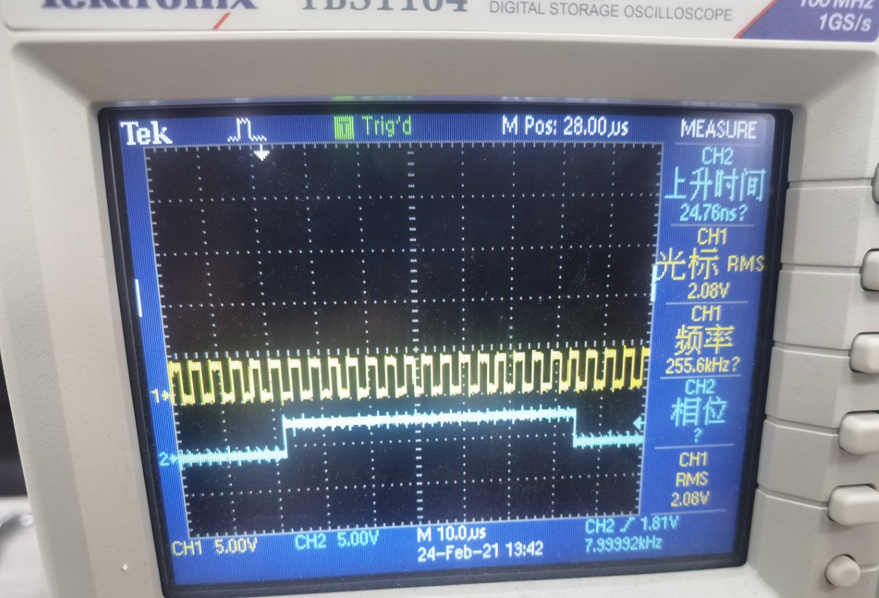

    您好 Aaron Estrada:
    输入时钟,WCLK,BCLK,oscillogram 如下所示
    尊敬的 Jack:
    从 MCLK 示波器屏幕截图中可以看到、MCLK 接近12.288MHz。 您能不能澄清预期的 MCLK 值是多少? 如果频率为12.288MHz、则不需要 PLL、并且可以使用时钟分频器。 请确认这是 MCLK 频率、我可以通过正确的时钟配置发送。
    BCLK 和 WCLK 的示波器快照没有 WCLK 频率。 根据16位数据和 BCLK 频率、WCLK 看起来像是16kHz。 您可以确认吗? 如果 WCLK 为16kHz、则寄存器2配置错误、应设置为0x44。
    我期待您的答复。
    Aaron Estrada
    尊敬的 Jack:
    我想做一个修正。 WCLK 看起来是8kHz。 寄存器2应设置为0xAA 而不是0x00。
    Aaron Estrada

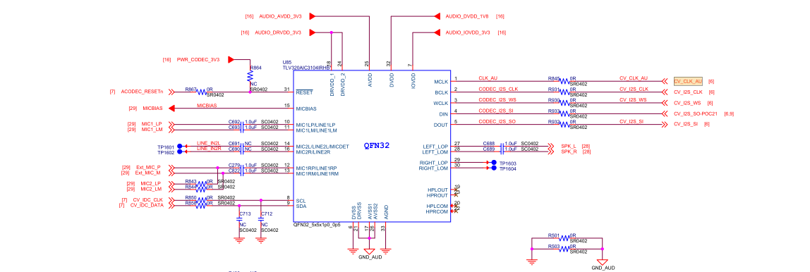

    尊敬的 Jack:
    感谢您的更新。
    您是否为 MIC1R 提供单端或差分信号? 从原理图中可以看出、应用了差分信号、但寄存器22的值显示它配置为单端信号。 请您澄清一下吗?
    Aaron Estrada
