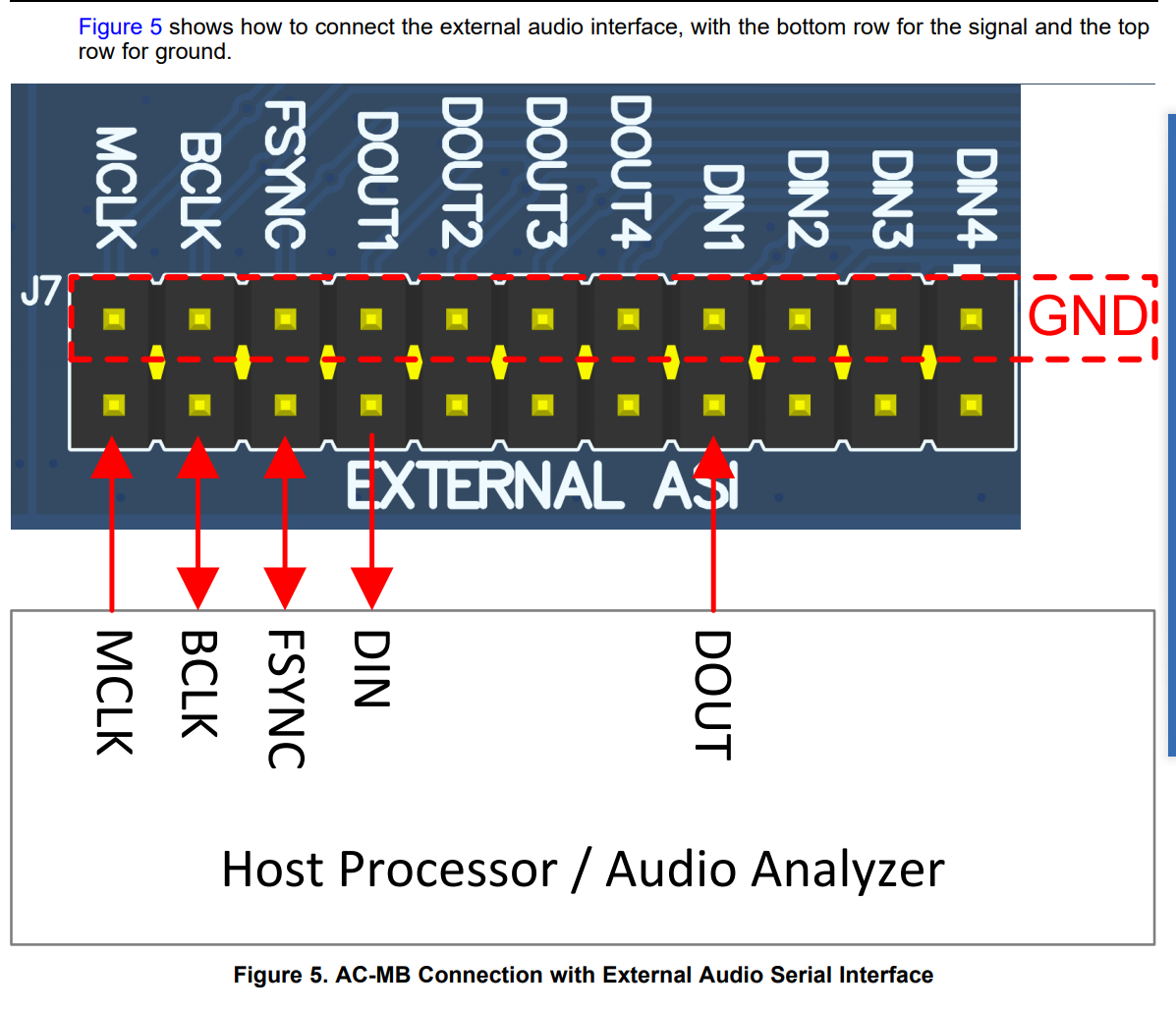

    您将使用 PPC3 GUI 来配置器件寄存器、并使器件处于 Audio Precision 连接的正确状态。  对于外部 ASI、您需要将 AC-MB 上的 S0开关设置为"off"、然后 AP 将连接到 J7 "External ASI"连接器上的 AC-MB 主板上。
    这些连接显示在 EVM 用户指南中、搜索"External ASI"。

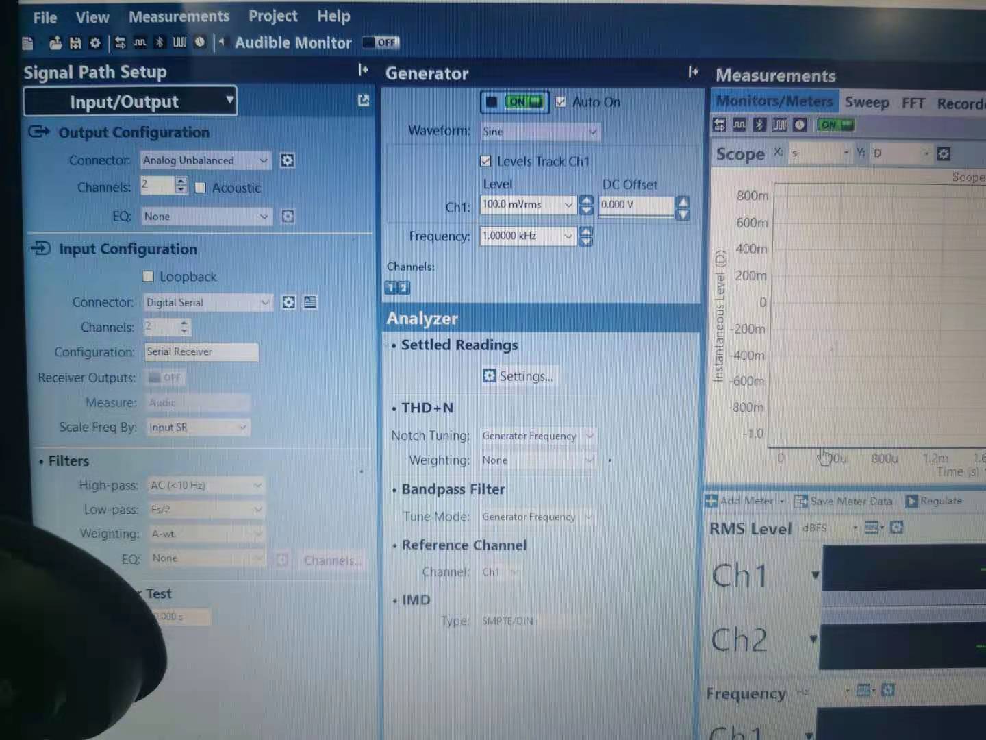

     使用 ap、我有一套测试服、请帮我检查
    具有平衡或不平衡的 adc5140 INP/INM 输入模拟信号的 ap、
    2.adc5140具有 IIS 输出数字信号和输出连接数字串行输入
    使用 ADC 音频路径值(如 SNR、波形等)检查 adc5140。。
    • 我的测试方法是否有任何问题?
    似乎对 ADCx140应用程序的访问被延迟、这就是您没有看到它的原因。  我已确认申请的访问权限已授予。  启动 PPC3并使用与 E2E 主题关联的相同 myTI 帐户信息登录。
    关于测试问题、您的测试方法是正确的、这与我们在测试时遵循的高水平流程相同。  确保启用"A-weight"滤波器、以匹配相同的数据表性能。

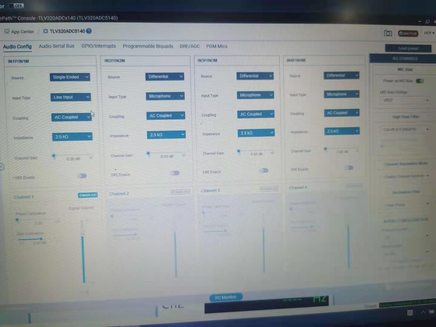

    但是如下所示、当我测试时、PPC3 GUI 是否配置了一些寄存器?
    例如,I test INP/INM 和输出 IIS
    当我将 S0切换到外部 ASI 模式时、和
    • 红色箭头和红色框 表示我 要连接???的引脚
    对于我检查电路板,我看到 GND 在 电路板下面。

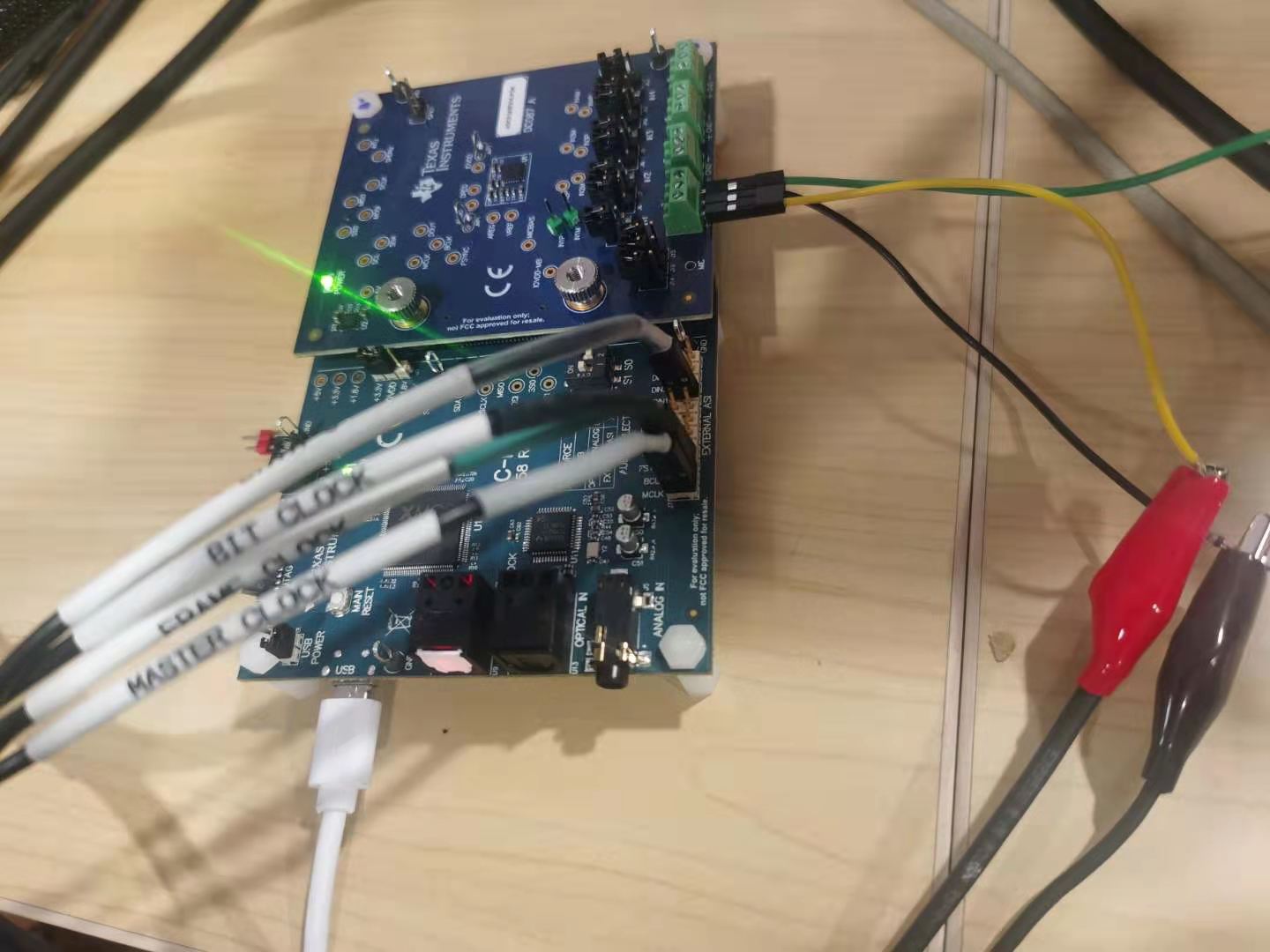

    使用 ME 硬件连接板、ap 发送模拟单信号、adc5140输出 IIS 信号连接到 ap
    请检查附件
    GUI 配置还有助于检查
    这是 ap 信号路径,adc5140的模拟输出,adc5140 IIS 输出连接到 ap digtal 串行,我想知道,这个音频路径通过 DAC?还是直接从 ADC 到 IIS??
    因为我只是使用分色测试 ADC 或 DAC??

      对于上述测试路径、ADC5140的 IIS 输出是主器件、同步时钟数据被发送到 AP。
     但是 找到了板 IIS 引脚,没有波形,我想,ADC5140配置错误吗?
    请帮助我检查???
    测试引脚、主时钟没有信号、位时钟只是高电平。

    屏幕图像有点难看到、但它看起来不像您在尝试实现的双通道输出 I2S 配置中启用了插槽0/Slot-1。
    此外、看起来音频信号可能与 AP 以错误的极性连接。  如电路板上的标签所示、GND 连接位于电路板外部。  您发布了另一个包含类似信息的主题、我将关闭该主题。
