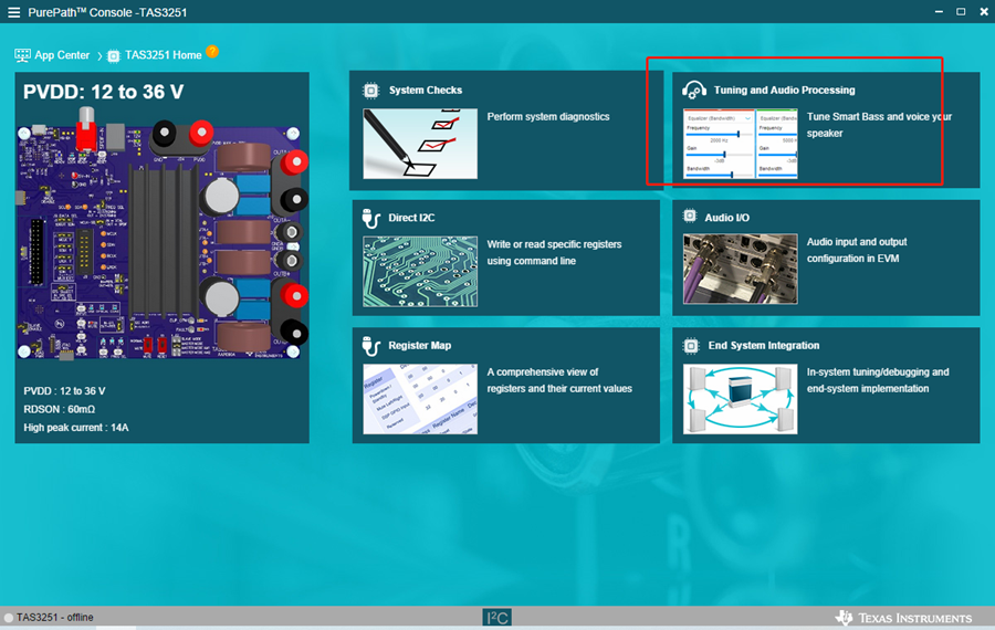

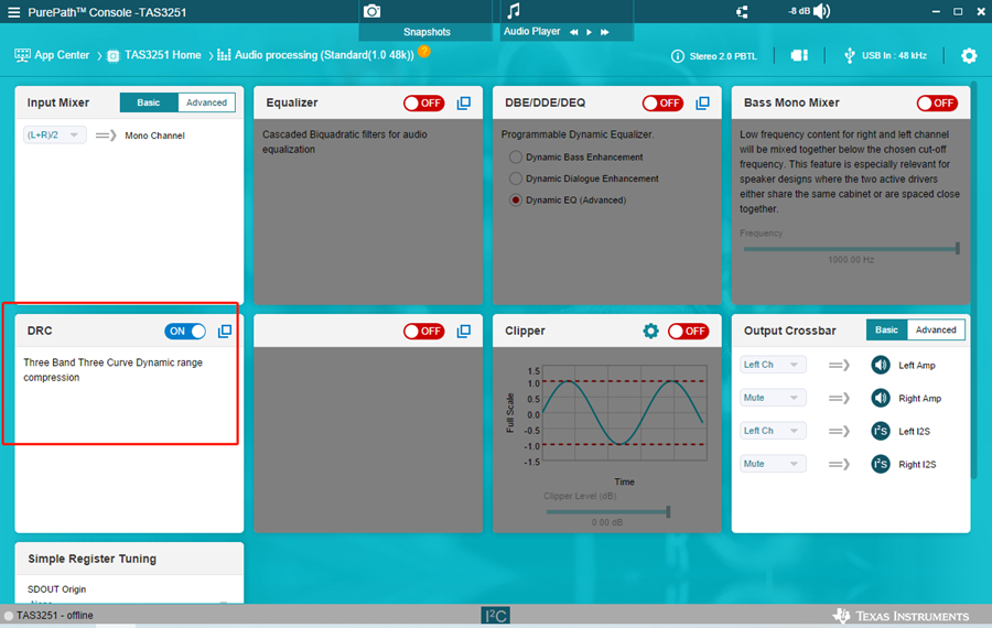

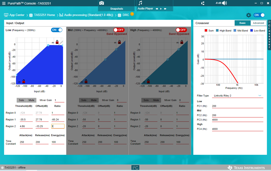

下图显示了客户执行压力管路测试时 PPC3的调试参数。 在 IIC 在线调试期间、AP 测试正常。 在客户导出头文件.h 文件后、数据通过 MCU 写入 TAS3251。 AP 测试无法实现压接。 这是什么原因? 原因是什么? 为什么导出的数据无法达到压力线? 操作是否有问题? 操作是否有问题? 操作问题?

    2.读回 DRC 系数寄存器,查看它们是否被成功写入。
    3.由 MCU 初始化后,设备是否播放音乐,但 DRC/Crossover 未生效?

    对于第2项、只需读取您在 4字节中为 DRC 修改的系数寄存 器、并比较它是否成功写入。
    BTW、当您说"接入点 测试无法实现压接"时、音频放大器是否播放音乐但没有所需的 DRC 功能、或者放大器根本没有输出?
    Sam

    该配置文件在 EVM 上运行良好。 正如我们在电话上所说、请指导客户使用单频正弦波来验证 DRC 功能。
    它们使用的是低频升压策略、 这可能不太明显。
