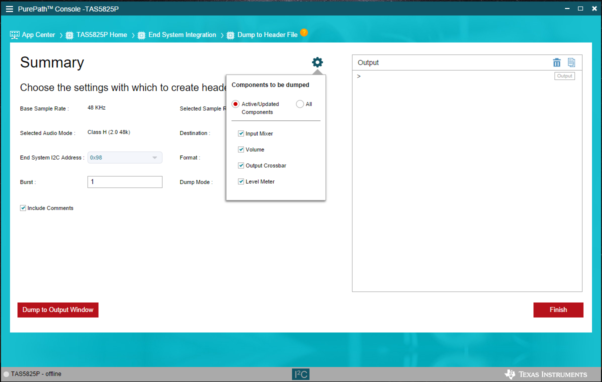

我只需在 TAS5825PEVM 和 PurePath Console 3上开始工作。 我正在尝试了解头文件导出和 extravagent 要写入的大量寄存器。
我得到了数据表中描述的大部分0页/ 0页1。 我有一些书0x78 (电平计)、 书0x8C (DRC、Alpha 卷等) 和0xAA (BQ)、这些内容包含在 slaa786a.pdf 中。 但我不知道其余的内容、如书籍0x78或书籍0x64、甚至是书籍0xAA 页0x0E、它在其他地方没有设置。
简而言之、我真的想知道我真正需要写入什么以及 PPC3生成的纯默认过写是什么... 由于写入6000+个字节似乎有点过度、如果不需要、则会消耗时间。 但是,作为一个令人质疑的问题,我们是否可以访问 TAS5825P 的书籍、页面和注册的完整说明?

    TAS58xx 系列器件采用一个 ROM+RAM 处理流程结构。 这意味着、初始化期间、您所选处理流程中的某些 DSP 代码也需要从头文件下载。 例如、书籍0x64用于存储 DSP 代码 RAM 补丁。 用户不应更改、也不需要关心这些代码。
    要简化转储行、请使用转储设置仅选择正在使用的调优块(请参阅下面的屏幕截图)。 此外、选中"Include Comments"(包含注释)框将有助于您了解转储代码。
