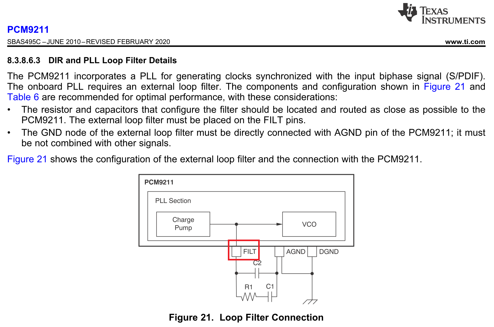

如果不使用内部 PLL、您能否告诉我如何处理 FILT 引脚?
我对 FILT 引脚可以保持悬空的理解是否正确?
