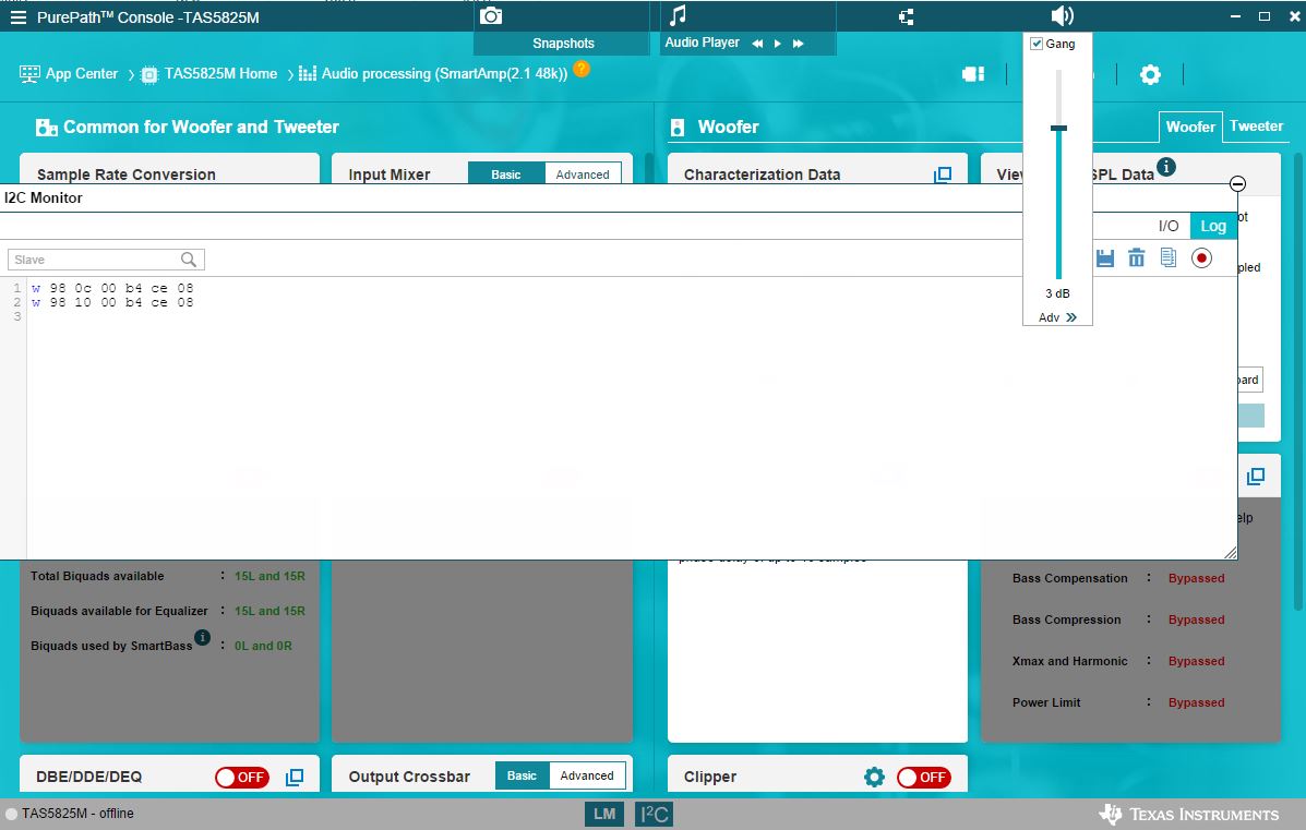

    我想谈谈一个特别的问题。
    当我更改 PPC3上的主增益(如下所示)时,我可以看到 I2C 交互
    您能告诉它也写入哪个寄存器吗?
    这些是与 DSP 相关的寄存器、在"TAS5825处理流程"中进行了描述。 谢谢!
