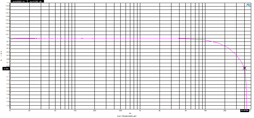

我们的客户针对高端设备对 PCM4104进行精确的模拟性能测量、以取代 A 公司的 DAC。
它是基本功能、在 AP2输入 FS=98KHz 时、40KHz 时的频率响应为-0.8dB。
在数字滤波器通带规格中、其预期值为0.454fs±0.002dB。
整个 PCM4104在高频下的实际性能是多少?DAC 中是否存在模拟后 LPF?
在终端设备上、它们是否应该通过优化二阶有源后 LPF 的"Q"设置来补偿这一实际特性、从而在40KHz 时获得0dB 平坦响应?

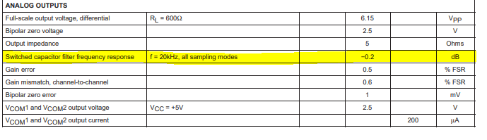

    您好、Mochizuki-San、
    器件的输出端有一个开关电容器滤波器。  我们只注意到在 PDS 中20kHz 时的衰减、但我希望您测量的性能为:
    Paul
    您好、Paul-San、
    感谢您的快速回复。
    我们可以理解 PCM4104设计具有足够的老化、因此内部 SCF 截止频率有点低。
    我们的客户希望了解以下性能以定义其产品规格。
    20kHz 频率响应(典型值)和(最小值)值(fs 44.1K、48K、882K 和96KHz)。
    40kHz 频率响应(典型值)和(最小值)(fs 88、2K 和96KHz)。
    我希望数字域 DF 和 SCF 频率特性不会有很大的变化、因此各器件之间应该非常精确。
    您是否认为客户测得的频率响应几乎完全准确(典型值)和(最小值)?
    Mochizuki
    您好、Mochizuki-San、
    遗憾的是、20kHz 时的 SCF 衰减没有最小/典型/最大数据、但对于所有采样率、数据应大致相同。  这是一个典型规格、因此它可能有一些变化、但正如您提到的、它不应很宽。  客户的测量结果与数据表大致相同、所以我希望这是可以接受的。
    Paul
    您好 Paul、
    感谢您的支持。
    这次我得到了客户的认可。
