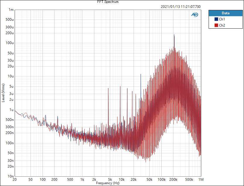

我们的客户正在尝试将 DAC 替换为 PCM1754。
在 ES 样品评估期间、他们发现在超过20kHz 的非可闻频带下、本底噪声水平不稳定。
似乎“Δ-Σ 调制器”会产生噪声整形特性,但由于某些原因,I2S 时钟开/关同步内部 DAC 会更改高频本底噪声。
无论如何、我们知道 PCM1754是一种有点旧的设计基元106dB DAC、所有音频 DAC 性能均通过 AES 滤波器在20kHz 以下指定、即使是高分辨率 FS=192KHz 源也是如此。
您是否认为此 DAC 行为不超出规格?
是否可以解释 PCM1754 DS 调制器重新同步导致本底噪声变化的根本原因?
我们的客户希望至少了解这种机制。
附加的 FFT 数据在 FS=48kHz、SCK=256F 且具有一阶 LPF 时获取。
Mochizuki
    您好、Mochizuki-San、
    在该器件上、带外噪声在50%×FS 时开始增加。  超过50%×FS 的噪声行为取决于器件数字滤波器和输入数据。
    我将继续查看此案例、并在明天更新。
    Paul
    尊敬的 Paul:
    根据我们在电话上的交谈、我们可以理解这种行为不仅是我们的 ES 产品环境、而且是 PCM1754特征本身。
    在常见应用电路中、带外噪声由 DAC 后 LPF 降低。
    Mochizuki
