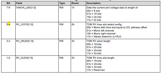

我们支持客户配置 TAS2563 QFN 混频器。 但是、使用以下 CFG 时、它会发出异常(金属声音)。
如果有任何缺失或错误、您是否愿意提供建议?

    我们根据客户的要求对 TAS2563 QFN (TAS2X63) EVM 进行了测试。
    2.我有不同的行为:
    # LR Swap -> Channel Left Sounds Normal、Metallic Sound on Channel Right
    w 98 00 00
    宽98 7f 00
    宽98 08 6A
    宽9a 00
    宽9a 7f 00
    宽9a 08 5a
    # LR Default -> Sounds Normal (# LR 默认->声音正常)
    宽90 00 00
    宽90 7f 00
    宽90 08 4a
    # LR 单声道混音器->频道左侧有金属声音、频道右侧没有声音
    宽90 00 00
    宽90 7f 00
    宽90 08 7a

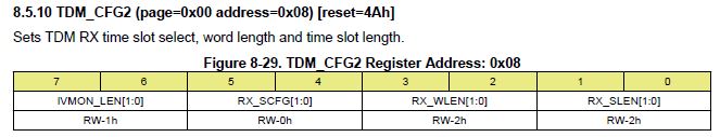

    您好、Wayne、
    最好在更改寄存器设置之前执行软件关断。 您可能还需要在关断后添加延迟以提供器件时间。 这将如下所示:
    w 98 00 00
    宽98 7f 00
    W 98 02 02 #shutdown
    D 05 #5ms 延迟
    宽98 08 4a
    W 98 02 00 #ACTIVE
    请尝试此操作、如果您仍看到问题、请告知我。

    谢谢你、Justin。 它在我的 TAS2563QFN EVM 上工作:
    # LR 交换
    宽90 00 00
    宽90 7f 00
    W 90 02 02 #SHUTDOWN
    D 05 #5ms 延迟
    宽98 08 6A
    宽9a 08 5a
    W 90 02 00 #ACTIVE
    # LR 正常
    宽90 00 00
    宽90 7f 00
    D 05 #5ms 延迟
    宽90 08 4a
    W 90 02 00 #ACTIVE
    # LR 混频器(L+R)/2
    宽90 00 00
    宽90 7f 00
    D 05 #5ms 延迟
    宽90 08 7a
    W 90 02 00 #ACTIVE
    陈耀恩
