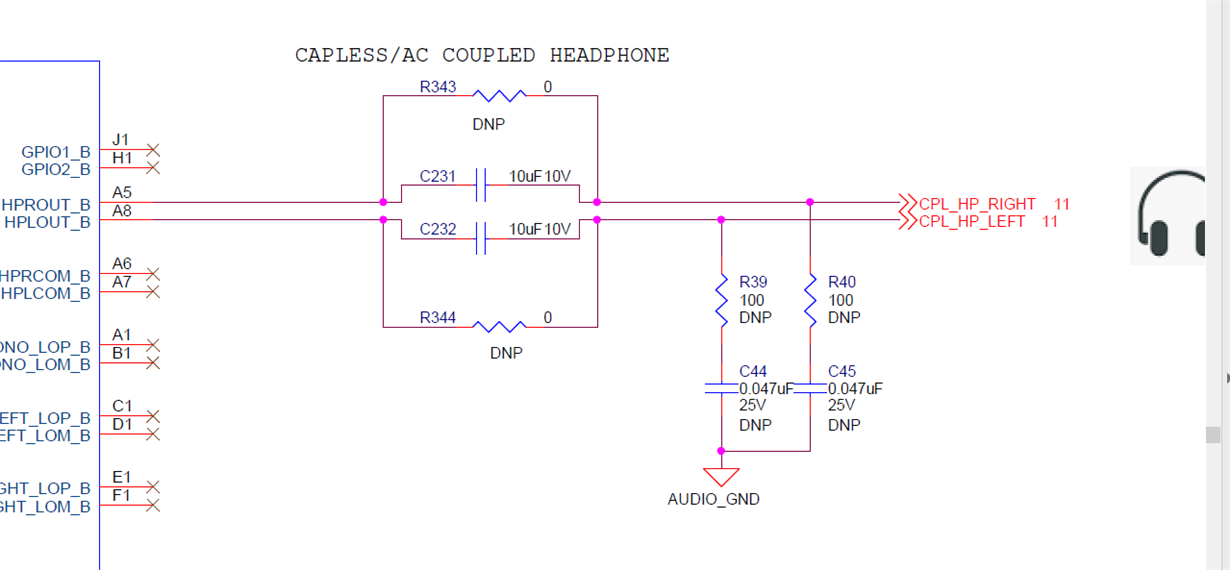

大家好、
 请查看下面的原理图。 TLV320AIC34的耳机 配置为交流耦合输出、那么我是否需要安装 R39、R40、C44和 C45?
Eric
    尊敬的 Eric:
    您的原理图未通过、您能否重新发布?
    在这里。
    尊敬的 Eric:
    对于交流耦合、输出配置看起来很好、我不希望安装 R39、40和 C44、45。 您是否看到此配置的奇怪行为?
    Aaron Estrada
    您好、Aaron、
     我没有发现任何不当行为、只需与您的专业知识进行仔细检查即可。
    Eric
    您好 Eric、
    感谢您的确认。 只是想确认一下!
    Aaron Estrada
