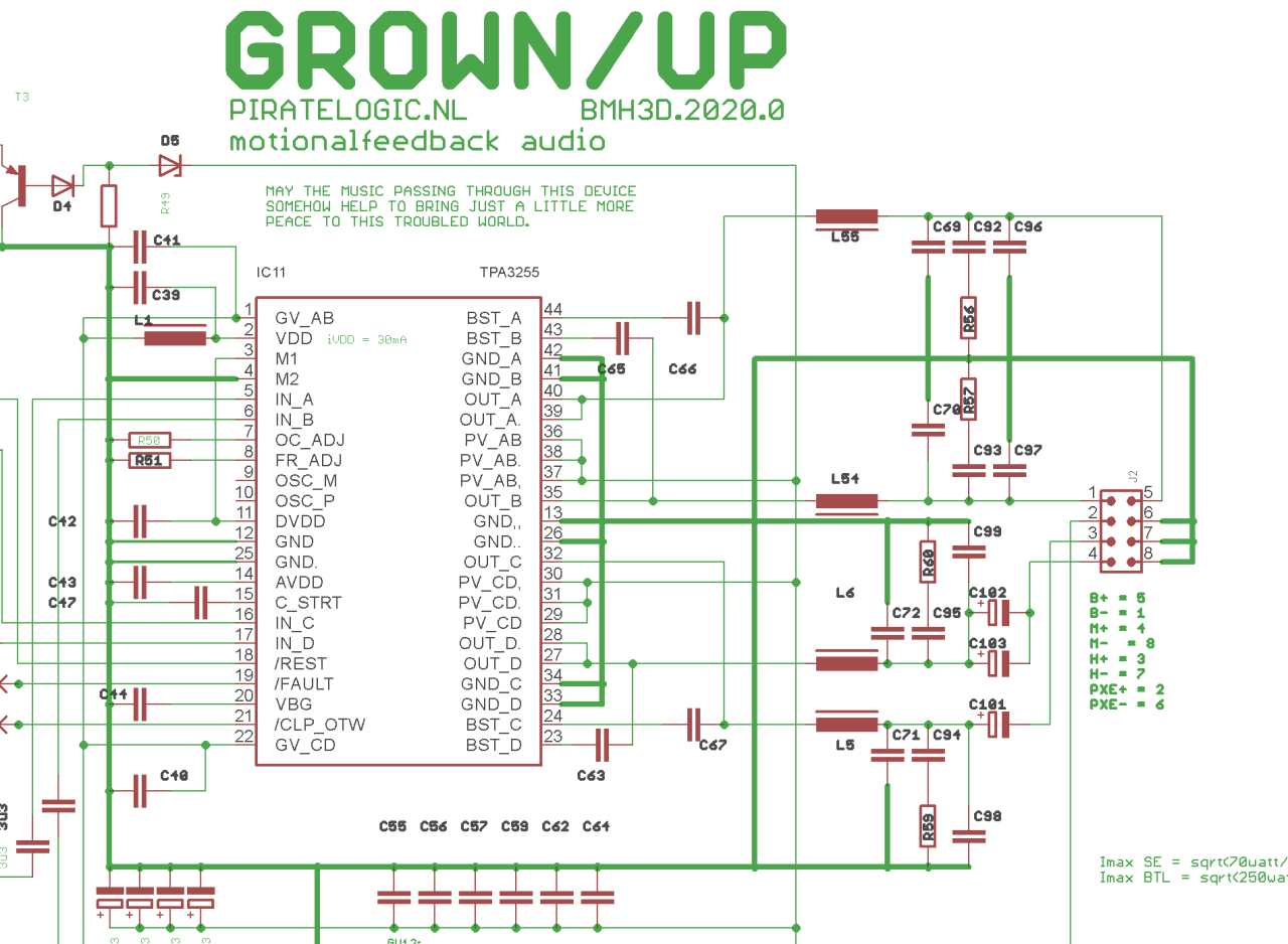

你(们)好。
我在2.1模式下使用3255、低电平驱动器连接到 BTL 输出、中高驱动器连接到两个 SE 输出、如所附的图所示。 启动时、由于 C101..103输出电容器充电至 PV/2、放大器在其 SE 输出上产生一个小的"噼啪"声。 除了使用继电器之外,是否还有其他解决方案可避免这种情况?
    尊敬的 Chris:
    由于扬声器的一侧无法在启动期间进行控制、因此单端输出配置本身具有较高的风险、可能会出现可闻杂音干扰。 因此、当使用2.1 BTL 或4x SE 模式时、我们建议将 CSTART 电容器更改为1uF。
    您能否确认 CSTART 电容器的值?
    Robert Clifton
    啊,似乎错过了那个,因为它仍然是47n。 感谢您的回复!
