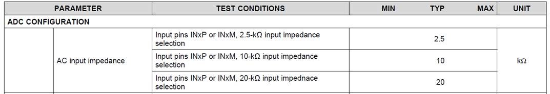

大家好、
您能否为 PCM6240和 TLV320ADC6140提供输入阻抗的最小值和最大值?
PCM6240-Q1
TLV320ADC6140
    您好、Shinji-San、
    σ σ 值未经过精密修整的内部无源器件分布(典型值/最小值/最大值)的一般指导是一个 Guassian (正常值)分布、其中1 μ A 值为+/-5%、3 μ A 值约为+/-15%。 我们没有明确测试最小/最大阻抗值、但会适用相同的一般分布。
