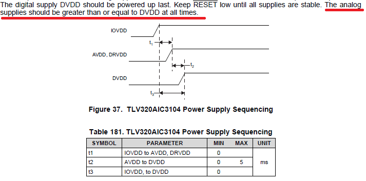

关于 TLV320AIC3104的关断序列、我的客户提出了一个问题。
(问题)
根据数据表第87页、说明了上电顺序。
关闭时需要相同的剂量序列?
(DVDD→AVDD、DRVDD→IOVDD)
此时、如果我们需要保持 AVDD、DRVDD > DVDD、我们应该在开始关断时保持多长时间的延迟时间?
TAO_2199
    TAO_2199您好、
    断电时应遵循反向操作。 DVDD 应首先断电、然后是 AVDD/DRVDD、最后是 IOVDD。 上电和断电的最佳情况是器件之间存在0ms 延迟。 以下 E2E 常见问题解答对此进行了介绍。
    希望这些信息能有所帮助。
