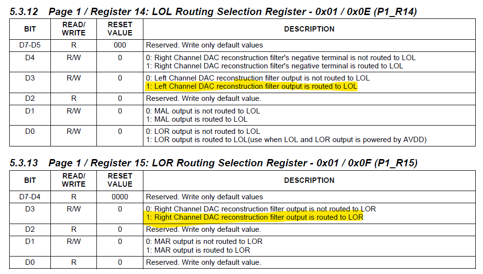

请告诉我如何设置线路输出路由的寄存器以实现以下目的吗?
但是、没有使用耳机输出的计划。
-左通道 DAC 重建滤波器的正极端子被路由到 LOL
-右通道 DAC 重建滤波器的正极端子被路由至 LOR
加藤
    您好、Kato-San、
    P1_R14和 P1_R15必须设置为0x08。 选项如下所示。
    DAC 的正极端子是与线路放大器的默认连接。 当 DAC 输出也路由到耳机放大器时、它会更改为负极端子。 由于没有使用耳机放大器的计划、因此当您设置上述寄存器时、正极端子将保持连接。

    尊敬的 Diljith-San:
    感谢您的快速回复。
    我想确认、以防万一、但请告诉我、建议在 DAC 正极端子和线性输出端口之间路由 HPL/HPR 路由寄存器(P1_R12和 P1_R13)的设置。
    加藤
    您好、Kato-San、
    我只会将这些寄存器保留为默认值。 将它们保留为默认值不会将任何信号路由到耳机放大器。
    即使您计划使用它们、限制也只适用于 D3位。 不得将 P1_R12或 P1_R13的 D3位设置为1。 使用 P1_R12或 P1_R13的任何其他位进行路由时不应出现问题。
