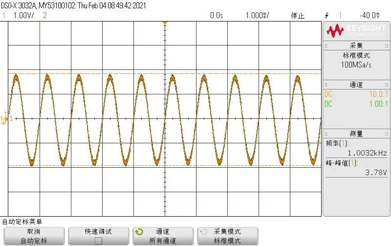

这是 TPA3113D2原理图,请检查是否正确?  现在找到引脚3&P12输入正弦波、如下所示、输出为失真
输入:
输出:

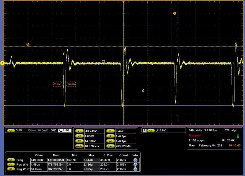

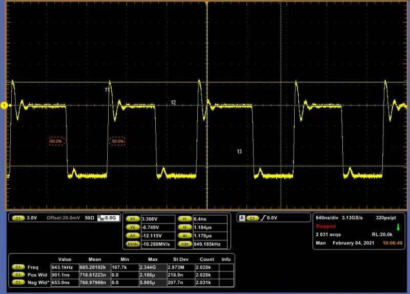

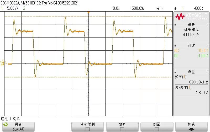

如果输入为1KHz、则理论输出也为1KHz、但1KHz 的输出波形如下所示、这是由多个波形叠加的杂波

    Cooper、您好!
    您使用的是什么阻抗负载? 此外、您是否在低输出功率下看到这种行为、或者这种行为仅在更高的输出功率下才会看到。
    Luis
    我的原理图还可以?我说的输出波在空载条件下仍然异常
    您好 Luis:
    无论轻负载、空载或3W 钟形、输出都是叠加了多个谐波的方波
    Cooper、您好!
    您是否有额定电流更高的铁氧体磁珠或电感器、您可以在输出端测试。 我在原理图侧看到的主要问题是、对于 PVCC、系统峰值输出功率可能超过铁氧体磁珠电流限制、因此、如果您最初使用负载对其进行测试、FB 可能已损坏。
    您能否还提供在 PLIMIT 上看到的电压并显示输出滤波器之前的波形?
    Luis
