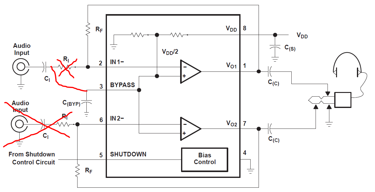

我有一个具有高源阻抗的单声道至立体声放大器应用。 采用反相配置的 TPA6111A2对电源的负载过大、因此我想知道是否可以通过将旁路引脚用作输入(当然是交流耦合)来将其配置为非反相操作。 我是否有任何理由不应该这样做? 我不需要增益< 1、我可以确保 Ci << Cbyp、以便它不会影响启动。
下面的粗略原理图:
Gavin

    可以再次共享原理图文件吗? 似乎无法在这个 e2e 线程中完全上传。

    大家好、Gavin、
    遗憾的是、我们不建议对旁路引脚使用此类引脚。 这种连接可能会影响 miail 生成电路、而 TPA6111A2可能会导致错误行为。 因此、我们建议将此旁路引脚与电容器连接到 GND、如数据表的典型电路所示。

    您好、Luis、
    您可能预计会出现什么类型的问题? 这看起来是相当标准的单电源同相运算放大器配置。 是否有更复杂的事情发生?

    大家好、Gavin、
    我们已经看到过由于旁路引脚误用而修改输出共模电平的情况、从而导致低增益削波问题。 我们建议遵循典型电路建议、以避免这种冲突。
