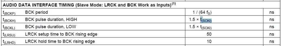

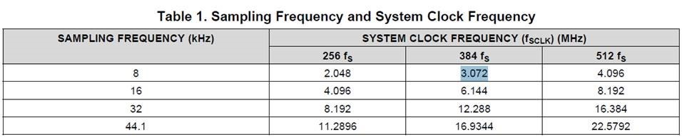

PCM1808从模式被置位和使用、并且运行正常。
如果测量 t (SCKI)、则得到326ns、如下所示。 t (BCKH) t (SCKI) X 1.5吗?
t (SCKI) 波形:326ns
t (BCKH)파형:104ns
请检查。
谢谢。
mj
    尊敬的 MJ:
    您的 BCK 频率不应高于 SCKI 频率、如果您测量的 BCKH 为104ns、情况就会如此。
